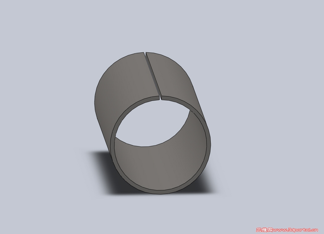

能否用焊件结构件后,用特征转实体后,出下料展开图呢?
+ f7 c/ X- b# }, _, d9 O(这类问题有些很复杂,假如用单个的画,他费时了。)

这个不叫展开。应该是焊件结构件建模后,拆分零件图,出剪裁形状和尺寸。

+ b% }/ j6 L( [" K! E拆分零件后,能不能转为钣金件,展开呢?
发表于 2011-3-17 19:30:30 | 显示全部楼层 来自: 中国北京
可以 做切缝就可以了

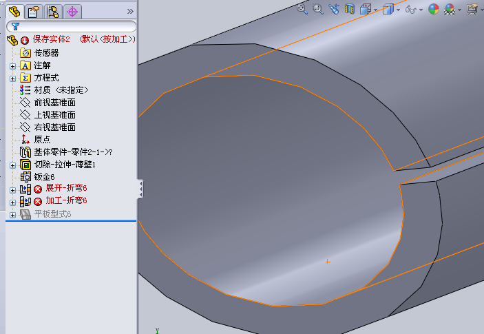

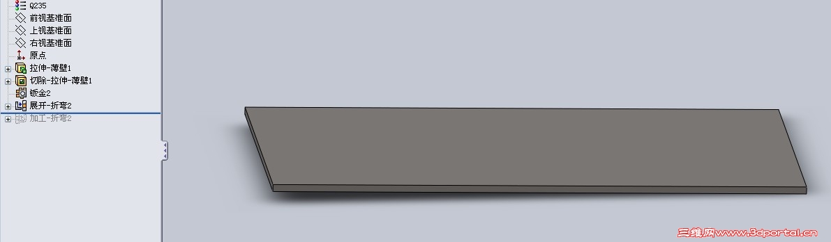

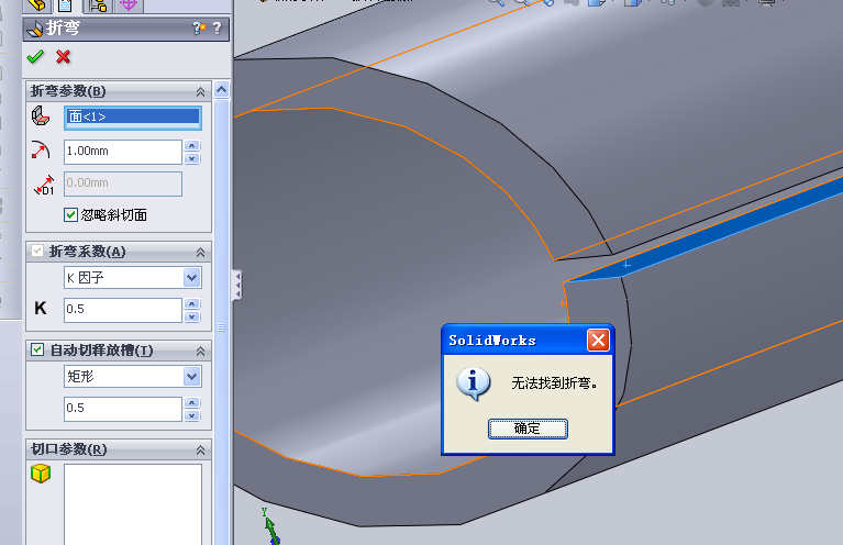

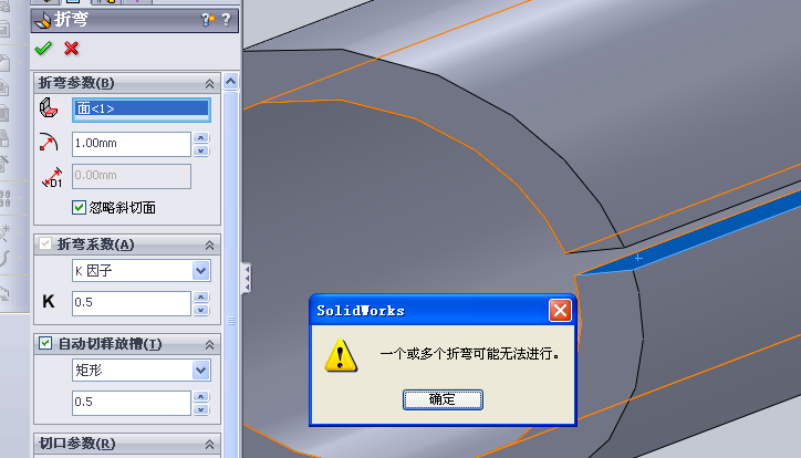

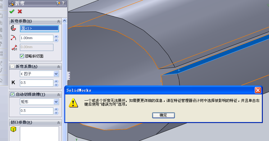

 楼主| 发表于 2011-3-21 08:59:53 | 显示全部楼层 来自: 中国四川成都
天园地方  你做过吗?  做一个切缝 插入折弯就可以了$ a* H9 R' a+ g3 l) X$ P4 m
gaogusheng 发表于 2011-3-18 18:41 http://www.3dportal.cn/discuz/images/common/back.gif
9 Z; n- @+ c  z
 楼主| 发表于 2011-3-21 09:05:00 | 显示全部楼层 来自: 中国四川成都

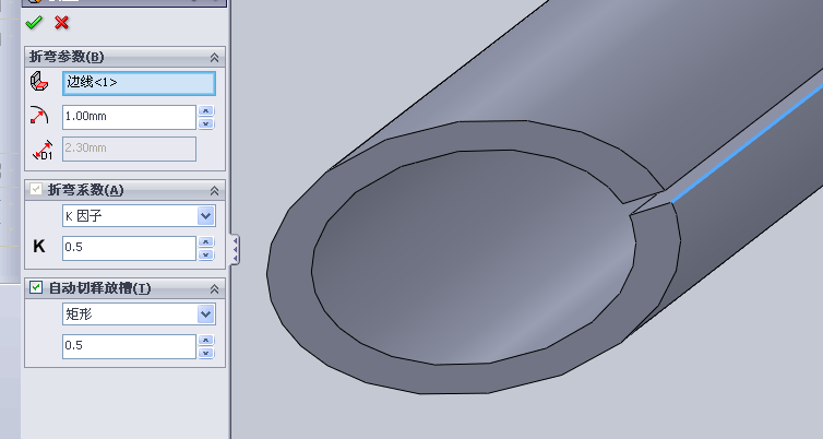

谢谢各位的关注和解析。我已经解决了这个问题。
: g2 ?1 ]. S: ]7 ^在插入折弯命令时,不能选面,而只能选边线。如图:2 M0 D1 r6 p% c
