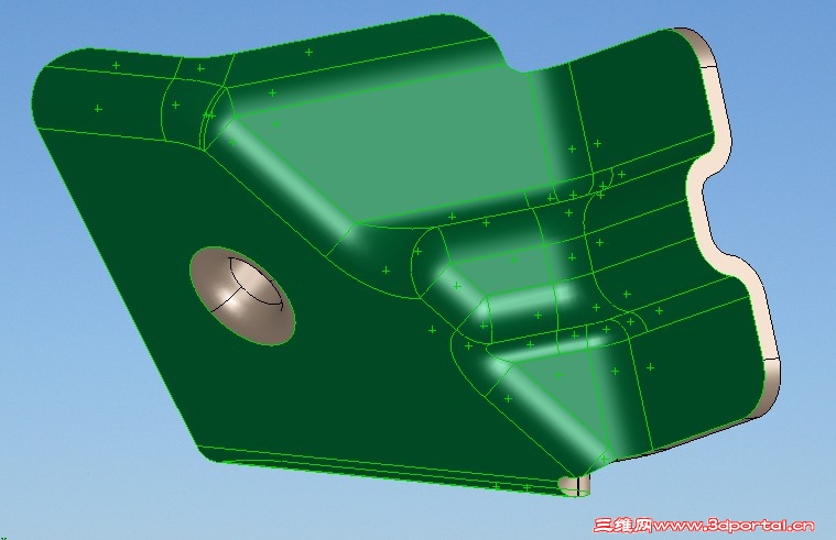

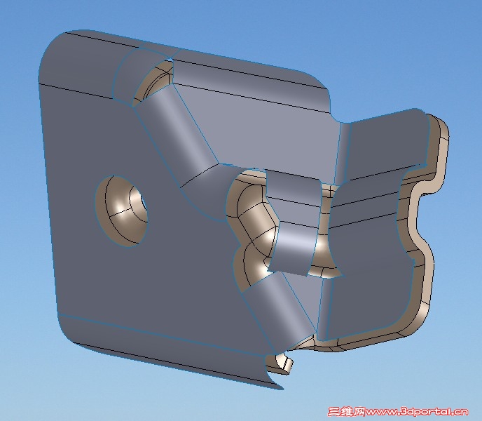

如图零件,想偏置选中的面往外2mm,圆角过渡处会出现等距距离过大,请尝试较小等距距离。最多只能做成图2的式样。然后再图2的式样中慢慢的修剪和填充,速度很慢。请问有没有更好的做法。。。谢谢。 1.jpg 2.jpg

你这个违背工艺了,就是你的圆角r值小于板材厚度;
3 W& S9 Q' T. p  j$ x. B建议你把圆角r值选的大于偏置距离。

) ^: T2 {- |2 L8 T- d模型文件更改不了,是IGS转换过来的。

工艺不符合,没有办法加工出来呵呵
