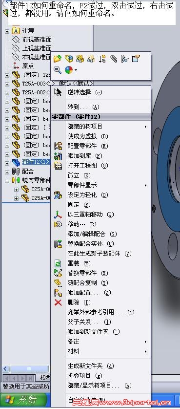

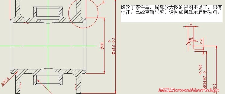

各位高手:你们好,我是新手,求助几个solidworks的应用问题。谢谢。问题见图片。

(?) = 无解。SolidWorks 软件不能解出配合几何关系。考虑删除配合,将零部件移动以靠近所需解,添加更多配合,或者更改配合方案。这是SW软件帮助的解释,我觉得参考丢失,断开,也是这提示
发表于 2011-3-17 19:56:15 | 显示全部楼层 来自: 中国上海
改名可以直接改零件图档名称,再打开装配图手动找到改名的零件。
6 m  O7 M5 y0 s6 e9 e! h# x编辑剖面图定义。
发表于 2011-3-17 22:09:01 | 显示全部楼层 来自: 中国湖北鄂州
先“使成为虚拟”,然后就可以改名了。
 楼主| 发表于 2011-3-18 13:13:13 | 显示全部楼层 来自: 中国上海
谢谢,改名字可以了,其他的还是没解决。 3# wqmzy111
 楼主| 发表于 2011-3-18 13:14:59 | 显示全部楼层 来自: 中国上海
我这个零件是装配图中新建的,所以出现问号很奇怪。 2# maichengyou
 楼主| 发表于 2011-3-18 13:31:35 | 显示全部楼层 来自: 中国上海
你的方法管用,相当于Proe的保存副本,挺好。谢谢了。 4# lizuoshan
发表于 2011-3-19 20:57:43 | 显示全部楼层 来自: 中国江苏南通
问题1.找不到建立模型的装配体,具有派生关系(是从装配体建立的零件)。) g5 w9 o: C( h$ L  J# B0 K
问题2.剖切深度发生了改变( e# O6 H; `2 y$ M4 T
问题3.我使用打开后另存为的方法,依然没有配合关系,处以固定状态
发表于 2011-3-21 15:32:11 | 显示全部楼层 来自: LAN
这很正常,不是错误,因为你的这个零件参照了其它零件,找到该草图,把里面相应的几何关系去掉就可以了。/ ^* u3 M5 W0 [- G3 `  A
我经常利用这个功能,在装配体中确定相关联尺寸很方便的。
