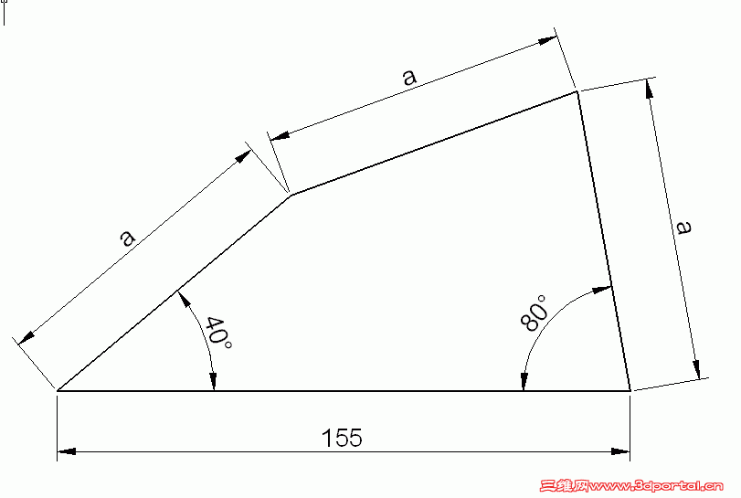

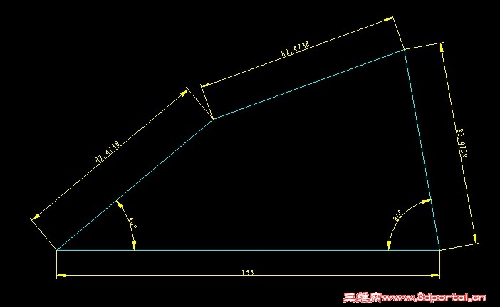

6 ^. V" k9 i& V: G* N 小练习题2.gif 请教各位大侠,小弟正学习AUTOCAD的各种画法,来到三维论坛受益匪浅,今遇到一个练习题,不知如何解答,还请各位帮忙。

缺少角度条件。。

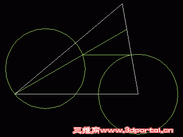

0 O1 J$ O6 ~) A2 o8 r
; G5 Y' K- B# T% R7 X) k依等径圆作图再放大
@fly@.dwg

 楼主| 发表于 2011-3-18 15:40:22 | 显示全部楼层 来自: 中国内蒙古鄂尔多斯
不好意思,小弟没看懂,貌似你给的答案不对啊?
 楼主| 发表于 2011-3-18 15:41:12 | 显示全部楼层 来自: 中国内蒙古鄂尔多斯
2# haojie946
5 H" L2 Z- }' j+ h$ R拜托,不缺条件……
 楼主| 发表于 2011-3-18 15:43:33 | 显示全部楼层 来自: 中国内蒙古鄂尔多斯
3# SunVei 1 R  N0 ?# t- E' L
不好意思,没看懂,您能再详细的解释下么?

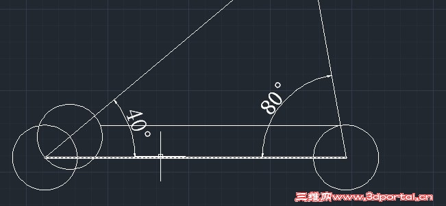

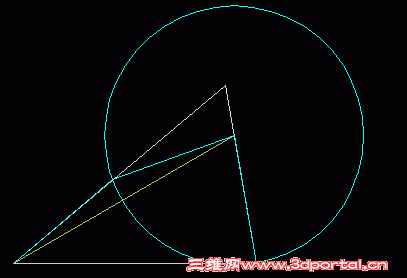

发表于 2011-3-18 15:54:43 | 显示全部楼层 来自: 中国台湾
在延伸交点画圆
! H! o) ?' r- h再补个图

3楼的应该可以啊。其实就用线长和角度划直线就行嘛。不知还有什么含义
发表于 2011-3-19 06:51:21 | 显示全部楼层 来自: 中国辽宁
3# SunVei  . q. o) L$ ^) J0 m
不好意思,没看懂,您能再详细的解释下么?! X+ C: L6 x* X! \" ^4 V  p- m
@fly@ 发表于 2011-3-18 15:43 http://www.3dportal.cn/discuz/images/common/back.gif
$ ]1 H! j$ B& J6 ~% e, p- z0 n# z画这种图时,先不要管155这个尺寸,先假定a是10或100等固定长度,结合已知的角度条件,画出相似形来,最后再用"缩放"(scale)命令把画好的相似形缩放到底边长度等于155.就得到目标图形了.

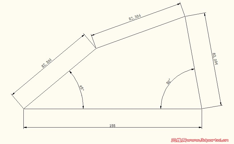

 楼主| 发表于 2011-3-20 14:57:31 | 显示全部楼层 来自: 中国内蒙古鄂尔多斯
9# woaishuijia 3 N: b" l& z! i# z$ \: F
很感谢您的耐心解释,我终于明白了,画出来了,真是高兴!!又学会了一招~~
& N4 O5 f1 v  q; H/ l7 k) J补上一图,您看看
2005llnn + 5 鼓励
 楼主| 发表于 2011-3-20 14:58:40 | 显示全部楼层 来自: 中国内蒙古鄂尔多斯
7# SunVei
5 X3 q1 K8 N- M) n嘿嘿,画出来啦!!谢谢您了,学东西了,真是受益匪浅!

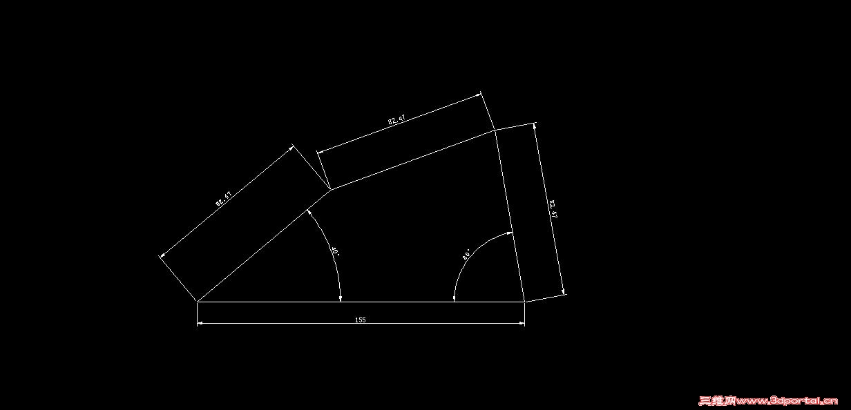

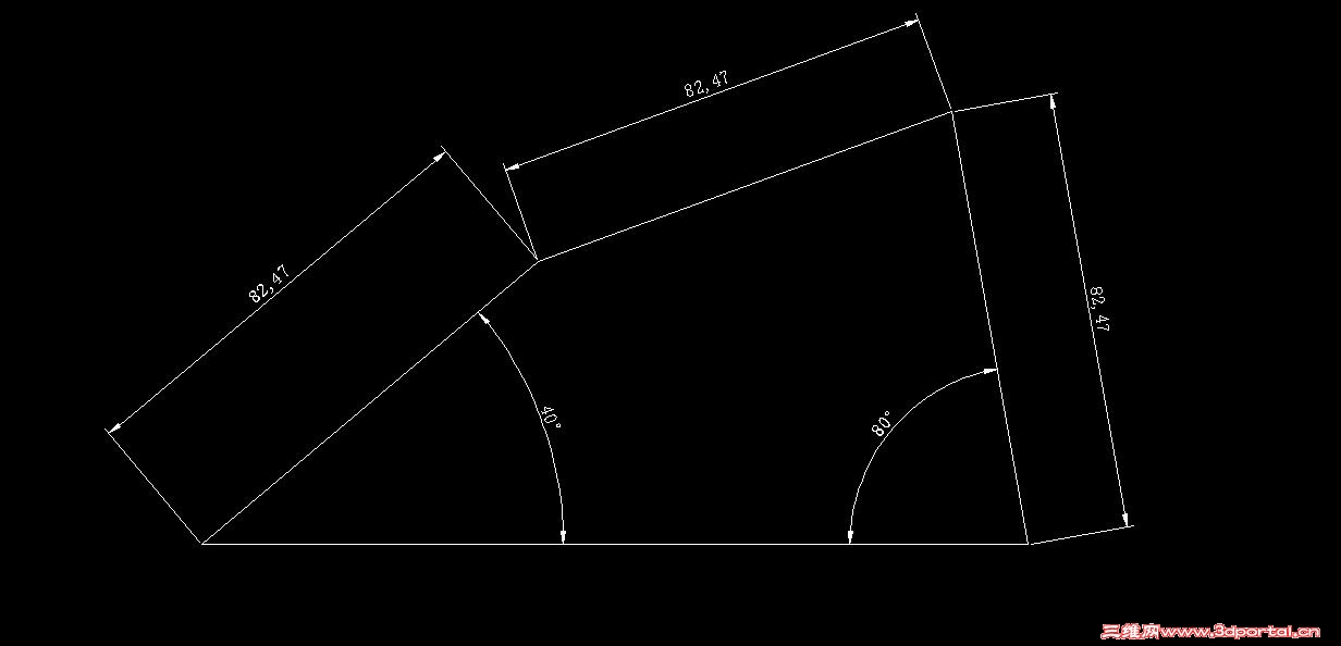

发表于 2011-3-22 15:18:42 | 显示全部楼层 来自: 中国北京
汗,我也没有看清题目,学习了
发表于 2011-3-22 16:14:17 | 显示全部楼层 来自: 中国北京
好像不对啊。应该是先算出a来,我的计算结果是a=82.47,各位可以试试

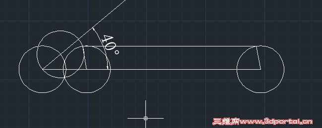

发表于 2011-3-23 23:59:49 | 显示全部楼层 来自: 中国重庆
# `. g4 H6 g; }! l/ Y2 l, c如图所示  最后在比例缩放一下即可
