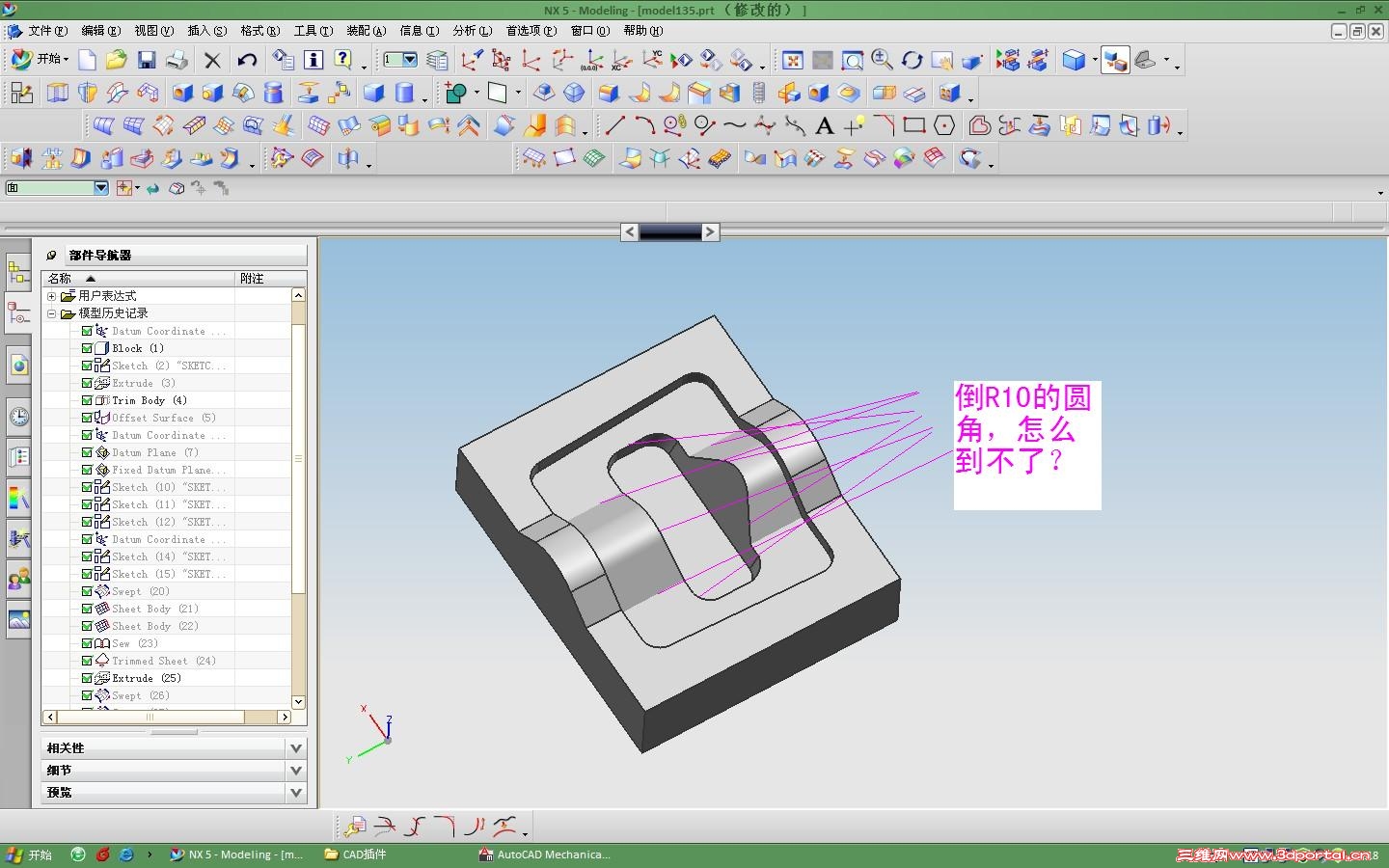

[求助] 我做的零件为什么到不了圆角?
发表于 2011-3-17 14:28:27 | 显示全部楼层 |阅读模式 来自: 中国河北
我做的零件为什么到不了圆角?请大家帮忙指导,谢谢!

发表于 2011-3-17 15:01:34 | 显示全部楼层 来自: 中国山东济南
你的图上面的面中间凸起与平面相交的地方的圆角很小,做圆角面的时候产生自相交,所以报警,虽然可以生成圆角(7.5版)但看上去有缺陷。不知你做曲面的时候用的什么方法,你可以把两侧的平面与凸起面做成单面就可以倒角了。

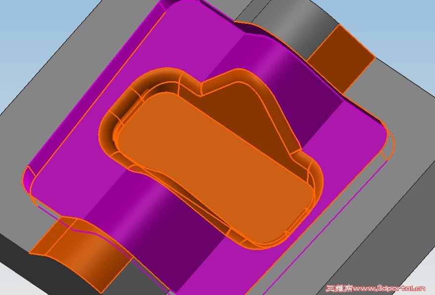

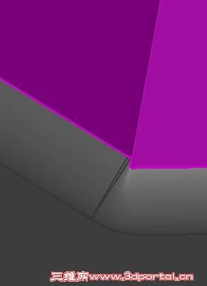

发表于 2011-3-18 21:43:04 | 显示全部楼层 来自: 中国北京
你的模型质量太差了,斜面和平面连接的位置已经存在了扭曲,没有边线可选了。 图像 005.png 4 x2 {9 \# b8 z( v5 f7 e% {! G

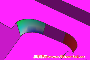

效果也不佳,看云图。
