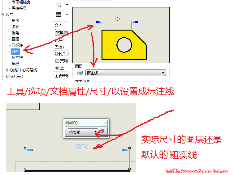

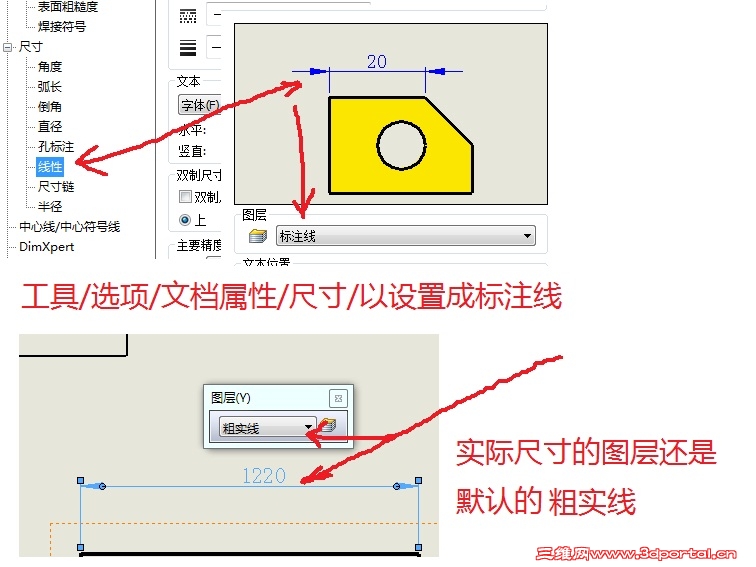

请各位老师指点,标注线归属图层的问题。
发表于 2011-3-17 17:14:02 | 显示全部楼层 来自: 中国广东佛山
自从用上SW,已经忘记什么叫图层了。线的粗细在打印那里可以设置
发表于 2011-3-17 17:28:00 | 显示全部楼层 来自: 中国山东济南
好像就是这样,不能只能实现,就是在标注时,线选择标注线,再标注就好了,习惯了就好了,我就习惯了!!
发表于 2011-3-17 17:31:53 | 显示全部楼层 来自: 中国广东佛山
我都不知道在SW图层有什么用,因为线型它能智能分辨,粗细在打印那里设置一次就OK了。
发表于 2011-3-17 18:43:06 | 显示全部楼层 来自: 中国江苏常州
进入工程图后把图层换到“依照标准”,就会自动应用你的设置了。
