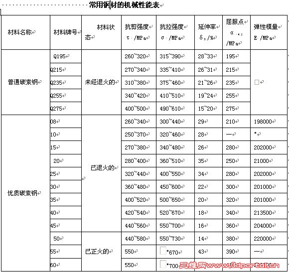

, q1 |+ ~* H0 y( A' s/ y哪位大哥给解答下45钢剪切强度多少?与拉伸强度的关系

45钢剪切强度可从下表看出:440~560MPa。

一般情况下,抗剪强度取抗拉强度的75%~85%进行计算
