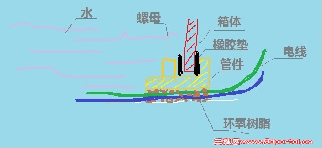

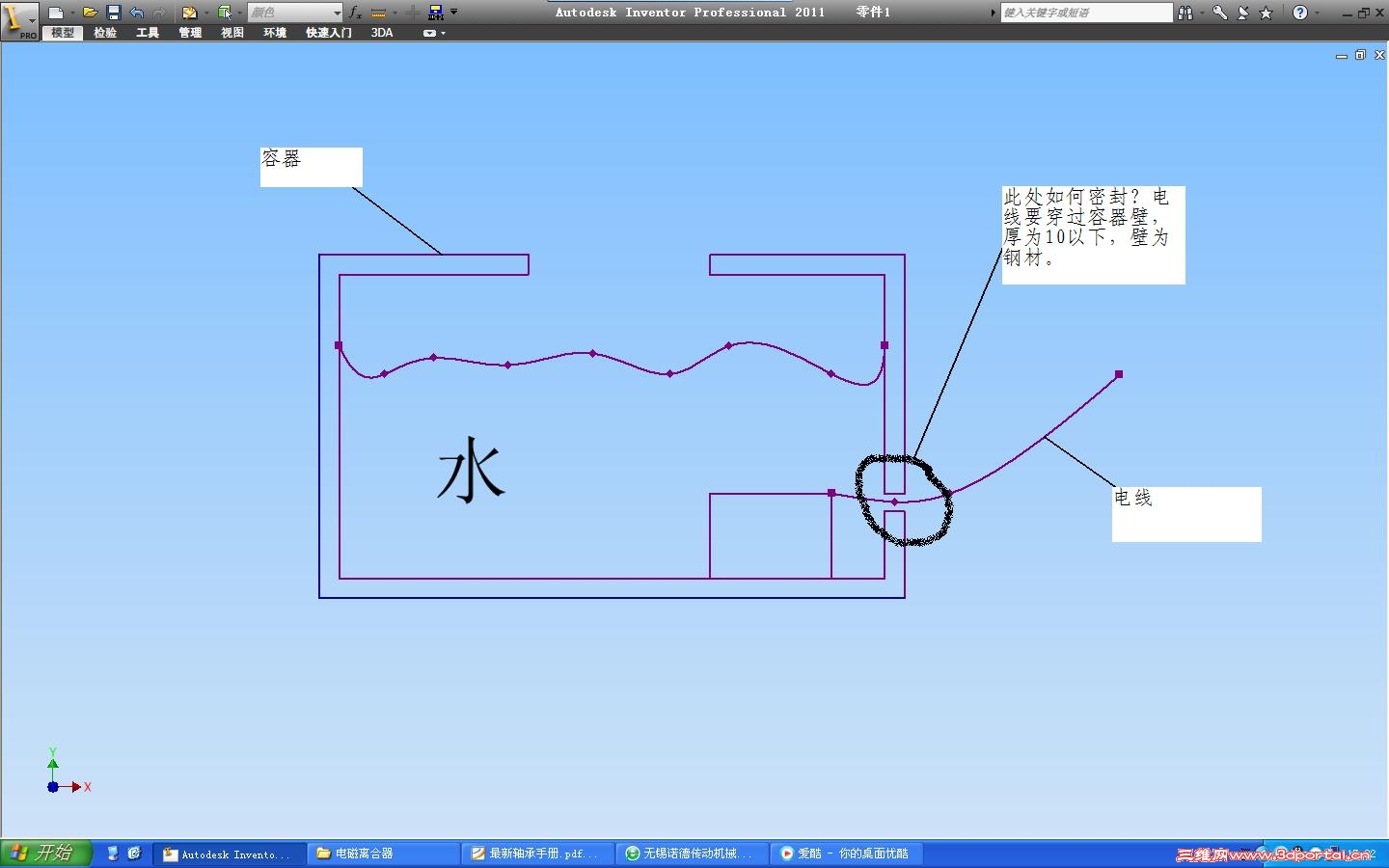

孔中电线的密封,如图。

硅胶、玻璃胶。

发表于 2011-3-17 19:41:29 | 显示全部楼层 来自: 中国河北石家庄
建议换个思路,直接从顶部穿出,不就不用考虑密封问题了?
plc + 2 技术讨论
发表于 2011-3-18 09:26:49 | 显示全部楼层 来自: 中国江苏苏州
同楼上的,建议从顶部穿出,一劳永逸的事情!

发表于 2011-3-18 10:45:37 | 显示全部楼层 来自: 中国广东深圳
本帖最后由 jensonz 于 2011-3-18 10:58 编辑 . b5 [8 H& u- }) d$ F1 t
, P$ D) @* h& \9 o9 ~- k' V( c如果成本允许,可否考虑增加一个防水电缆转接头

发表于 2011-3-18 11:08:35 | 显示全部楼层 来自: 中国广东深圳
一般用玻璃胶,要不就直接从上部出线

发表于 2011-3-18 11:26:28 | 显示全部楼层 来自: 中国陕西西安
可以做到的,用两个防爆绕性接头。可能买不到,可以自已做。买两套绕性管把管子部分去掉。

发表于 2011-3-19 20:46:25 | 显示全部楼层 来自: 中国江苏南京
可以考虑穿线塞,结构简单,可以买到。材料是橡胶的8 f. o  V8 G, M  R( @  d
你可以试试效果,不知道你水的压力是多少,外面最好再加AB胶

发表于 2011-3-19 22:04:23 | 显示全部楼层 来自: 中国四川自贡
两种方式均可以9 C$ ?+ ~% ], S' u4 ?
1、从底部穿,周围用一O型圈
1 P% j& }1 \$ F% K6 T2、中间箱体及水箱上用防水接头,接头与接头间用穿线管密封

发表于 2011-3-21 16:53:01 | 显示全部楼层 来自: 中国广东深圳
最好还是9楼的朋友好,一般汽车都用这样。

发表于 2011-3-21 17:52:33 | 显示全部楼层 来自: 中国江苏徐州
做一个橡胶的密封塞子,把电线从中穿过就可以

发表于 2011-3-22 08:43:45 | 显示全部楼层 来自: 中国江苏南京
用防水电缆出线嘴即可,有现成的商品卖。
