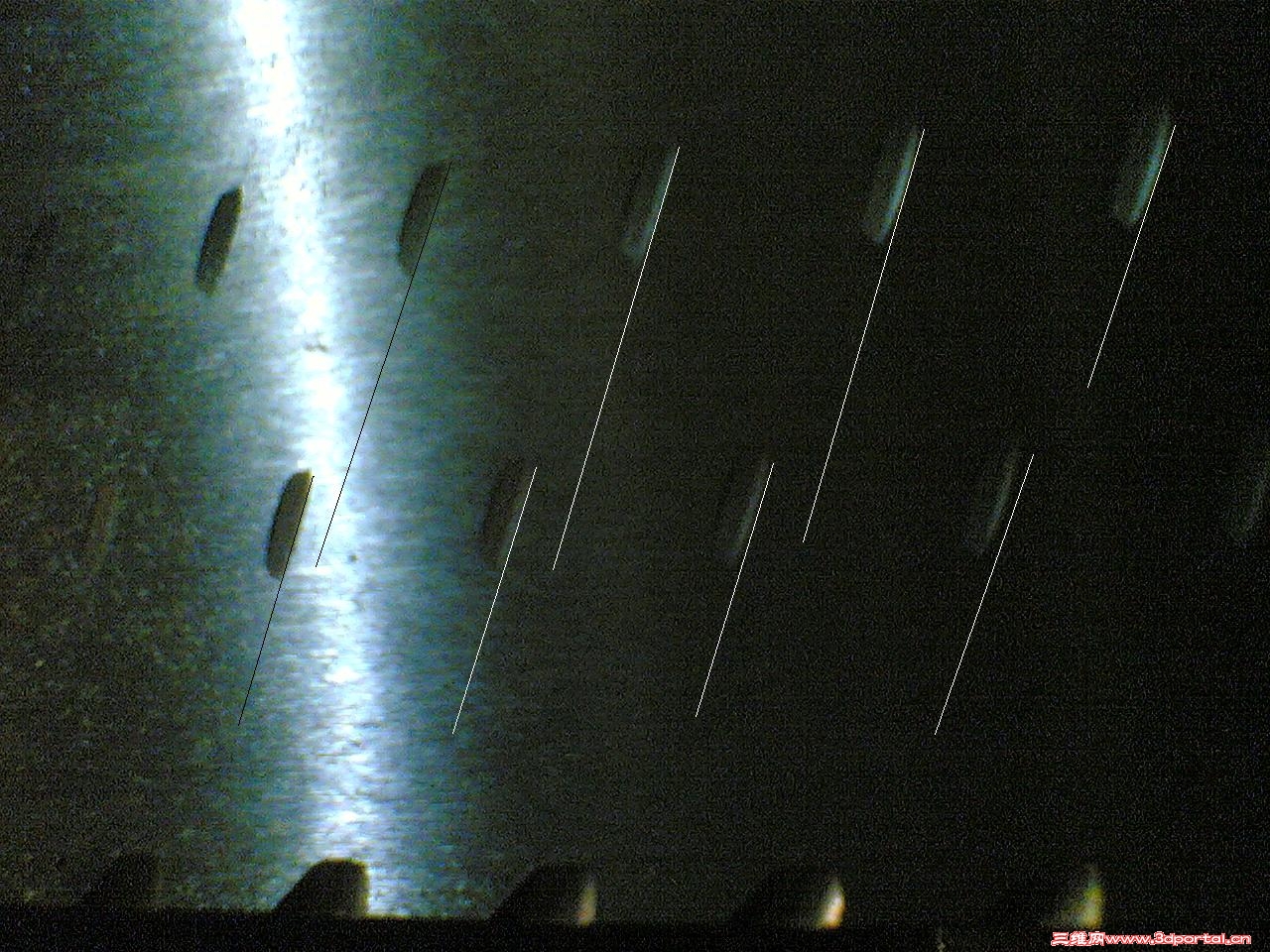

滚齿机试刀时出现图片上的情况,求正解

在排除了挂轮,传动链没有错,滚刀里面的销子没掉的情况下这个应该是你的上下立柱丝杆的间隙引起的。但是立柱那里应该有一个油缸或是有个配重块来消除这个间隙的。引起这个情况你可以查一查你的油泵,油压,或是你的配重块卡住了。

油压问题,油压不稳定也会造成这样的问题

会不会是系统参数有问题,经实验,发现系统设定角度与刀架实际转角是2/3的关系

除了2#和3#说的原因外,再检查工件是否装夹牢靠;检查工作台的蜗轮蜗杆是否严重磨损?
