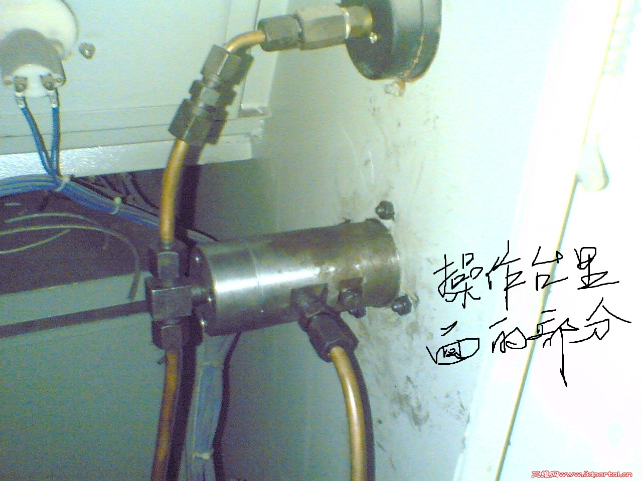

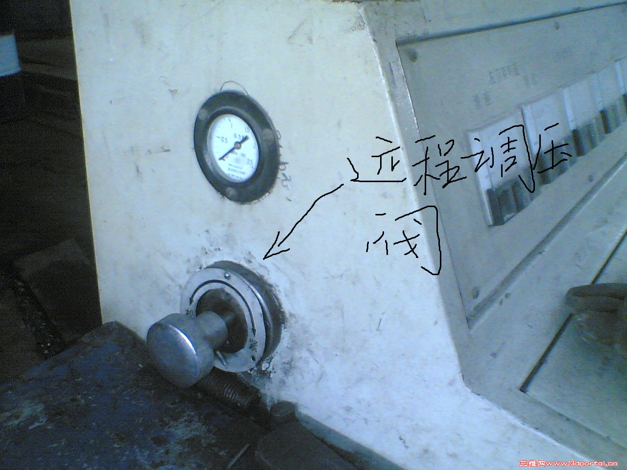

请看图片

直动式溢流阀,可以使用先导溢流阀的先导部分替换。

 楼主| 发表于 2011-3-25 11:11:18 | 显示全部楼层 来自: 中国河北唐山
2# fnwwxl
8 V0 ^7 i9 m& ]0 s可以推荐一下品牌或型号么?要外形和图片上一样的,
发表于 2011-3-25 13:44:35 | 显示全部楼层 来自: 中国四川成都
你灵活点啊,原理知道了,选什么溢流阀都可以啊,为什么非要一样的呢???
发表于 2011-3-25 20:20:58 | 显示全部楼层 来自: 中国山东威海
其实也就是一个弹簧加上一个锥度的小阀芯而已。
 楼主| 发表于 2011-3-25 21:15:48 | 显示全部楼层 来自: 中国河北唐山
4# dirina # T0 q" N3 @$ `- v" |4 |( T
主要是备件,为以后更换做准备
发表于 2011-3-26 08:13:59 | 显示全部楼层 来自: 中国北京
买国产的,华德、北液都可以的;买进口的就多了,力士乐、贺德克。。。。。。
