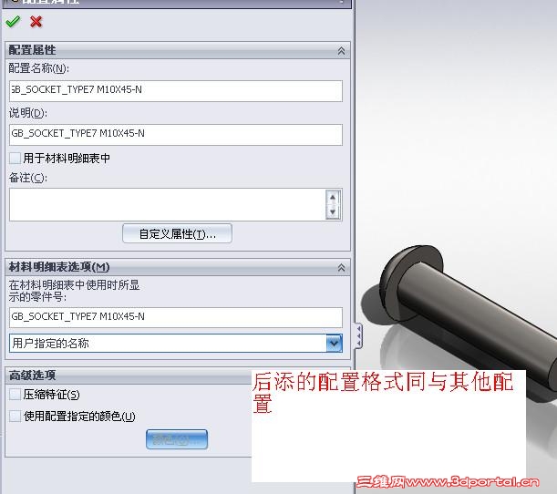

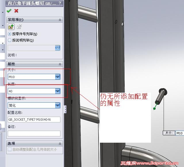

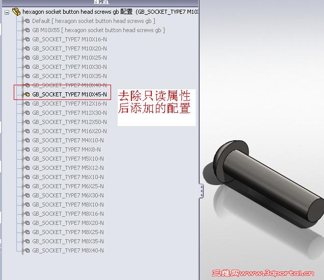

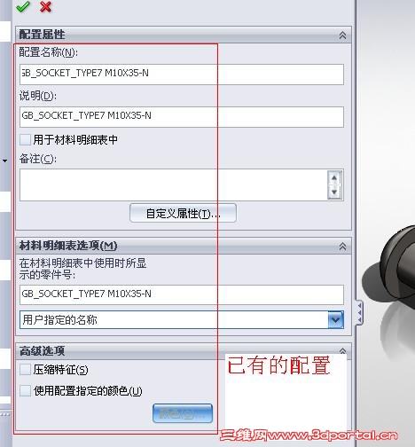

各位达人,在使用标准件库中有许多零件配置较少,使用很不方便;. U$ w4 ]/ ^$ \# L- ?4 f2 d8 ]
如该圆头平端内六角螺栓的配置没有M10X40以下的配置,小弟也不会使用TOOLBOX设定工具,便使用笨办法,去除该零件的只读属性后添加了一个长度为45MM的配置,配置格式和其他库有配置一致(见截图),但调用该零件时配置栏中仍无后添配置,求高手帮助!

最简单的办法是把TOOLBOX的规格表修改,增加所需要的规格,既修改SWBrowser这个文件里的GB_DATA_里的数据,TOOLBOX的工作原理是把所有的规格全部列入那张表,所以你只需把那表稍微增加点规格以后再TOOLBOX就出现你需要的规格了。而且可以随身U盘携带,非常方便
发表于 2011-3-18 10:29:41 | 显示全部楼层 来自: 中国北京
你要想添加时出现那个配置,必须得修改swbrowser.mdb,你改零件图没用的

回楼上,不是零件设计表,是SW的TOOLBOX配置表。是修改\Solidworks Data\lang\English目录下的swbrowser.mdb这个文件,打开这文件,有很多表,其中以GB_DATA_开头的表是GB标准件的所有配置
