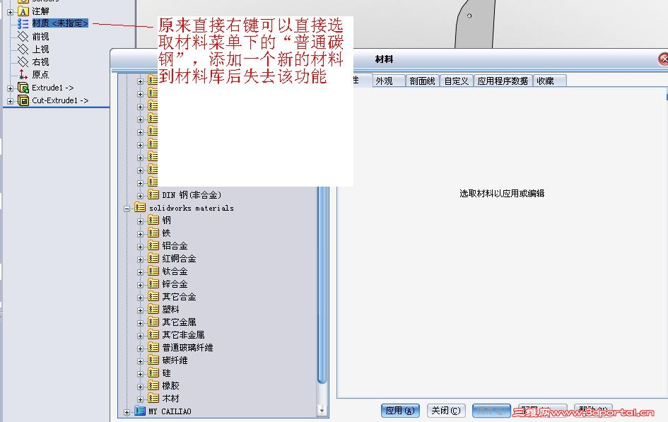

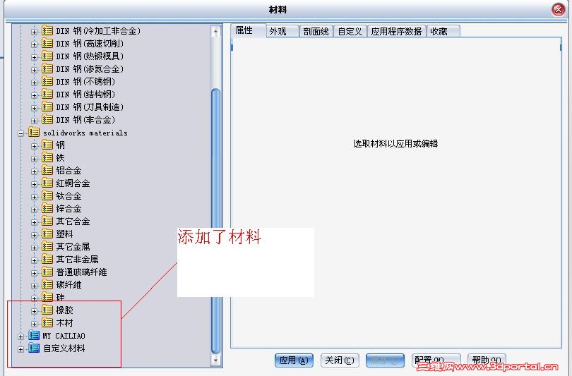

5 v; b, O5 ~- U各位大虾好,小弟在添加新的材料到材料库中后,便失去了在右击“材质<未指定>"下选取“普通碳钢”的功能,要到复合选项下的材料选项中选取(见截图),作为常用材料来说不是很方便,请教如何恢复或设置。
+ U! M+ l8 a  \3 S(请勿回复“重装系统...”之类的帖子)
- m" U$ C" u: X9 z! L) W/ Y$ t3 J$ \

你把前面的加号点开不就可以选了吗

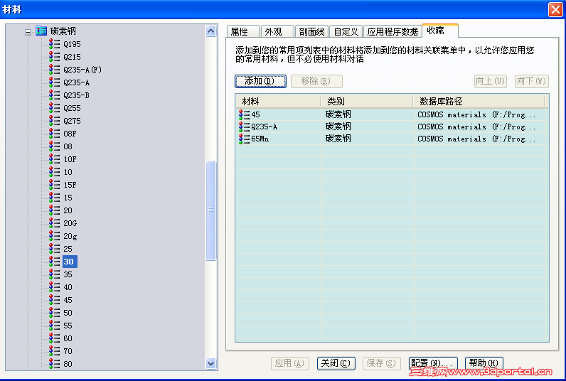

在材料对话框里“收藏”那一栏里添加过的材料才能在右键快捷菜单里调用
6 s0 e! z9 j& y0 C2 E" ?( H新版和老版不同了: S$ i7 c, ~+ B! N8 B! m
老版本里好像是用的比较多的材质会自动添加到快捷菜单的

) e' q# k% X8 ]) B+ r6 P3 D/ j选择“收藏”,将想要运用的材料添加进去就行了~如图

嗯,我想应该是像楼上几位说的那样,明天我试一下,谢谢各位鼎力相助!
* }3 q* `$ N2 M: ~/ E
+ m: d. i8 X0 x9 ]; h2 W5 m! Q是这样的,谢谢各位相助!2011-3-19
