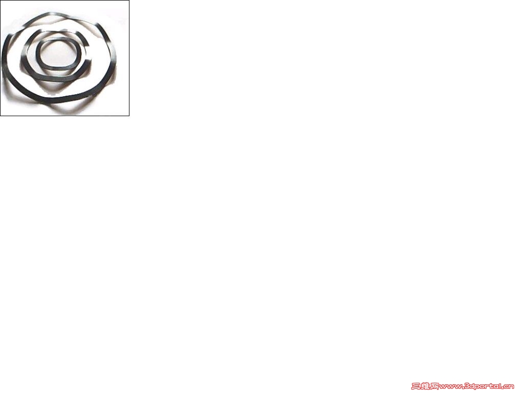

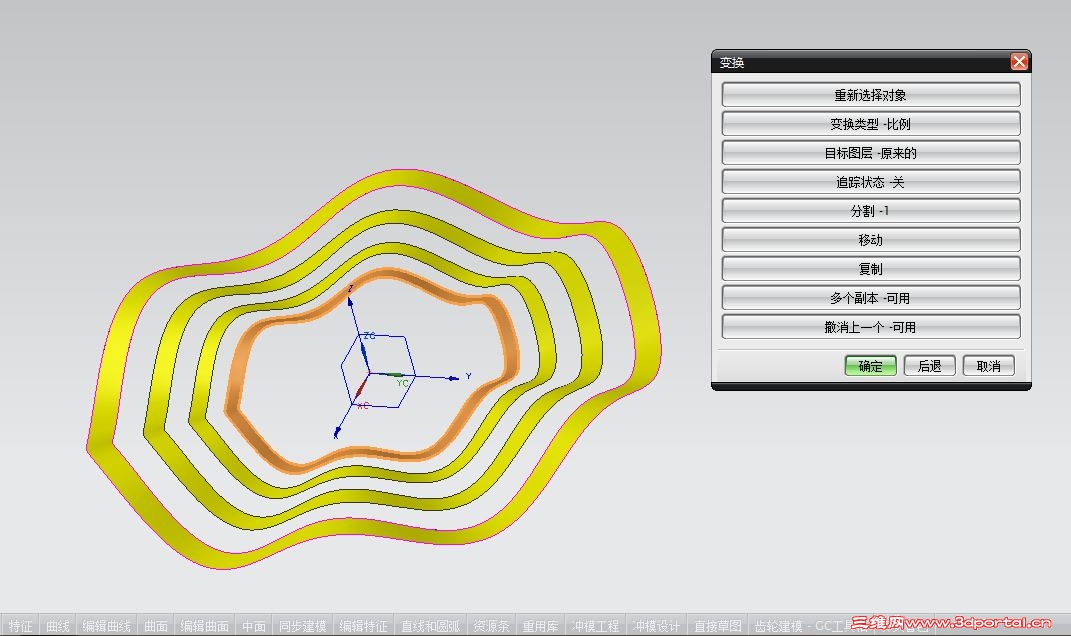

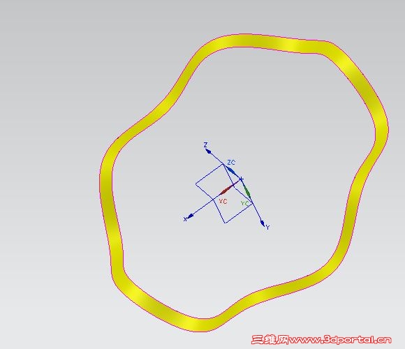

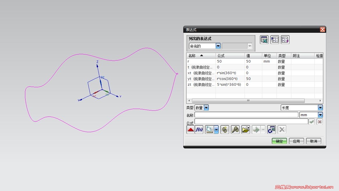

" B3 o0 I( \3 `* U8 \6 I2 [要先做这样的曲线,然后构面,这种曲线一般采用参数方程做,步骤:工具--表达式,输入如图表达式;公式曲线--规律曲线(做两条);通过曲线组做面,比例缩放(复制)。

(工具--表达式,输入如图表达式)能否详细步骤截图给我看看,我刚刚接触UG,我打开了UG,表达式怎么输不了啊.谢谢指点!!!!!
