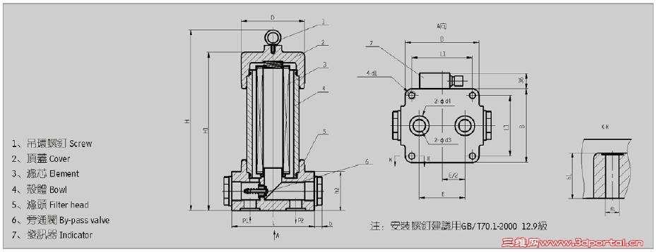

第一次做液压站,不知道怎么安装高压板式过滤器ZU-H63-20BDP,我是用一个和他底面差不多大的钣金架把他托起来的,然后用内六角螺钉钉在板上,支架板很薄,你们怎么安装的?
发表于 2011-3-18 08:50:11 | 显示全部楼层 来自: 中国江苏南通
最好做个阀块呀

如果就用块板行吗 2# 自流井

63的不大,才300多高
! V. t6 L' Z4 u3 q0 j找个槽钢做支承好了

和油路块一起。
发表于 2011-3-22 19:12:12 | 显示全部楼层 来自: 中国四川成都
这类安装方式的部件安装面又兼密封,须安装在油路块上。

所谓板式安装,必须做一块安装底板,厚度可以视情况不用太厚。

板式很好安装的  觉得双联的比较不好安装
