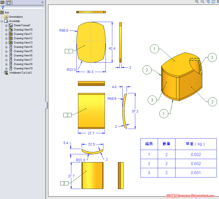

3 O4 X5 r3 v- N$ _' p: }- W: O我想请问,在SW里面,我画了一个零件, 如附件图片是一个木箱,木箱是用几块板拼合组成的,请问用什么工具可以将此木箱分割成由几块板组成的零件?请附上方法,谢谢,我看到有一个同事用UG的就可以把一个整体的零件分割成很多个零件,然后出一个零部件的工程图,也就是不用一个个零件的去画了,画出整体的外型图,不用装配,就直接出单个零件图了

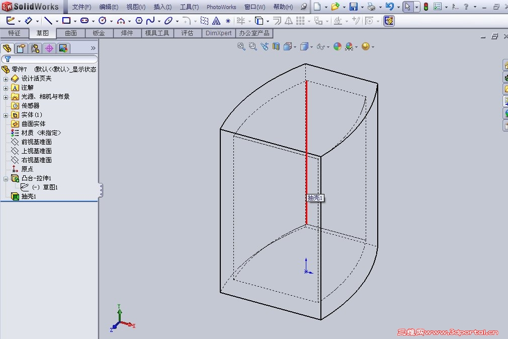

在上视基准建草图-画线-退出分割就可以了。

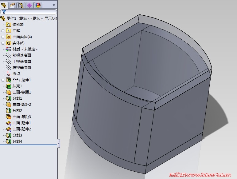

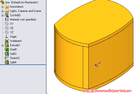

鹿的拙作
chenjun520601 + 5 应助

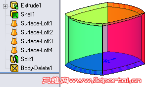

发表于 2011-3-18 15:13:55 | 显示全部楼层 来自: 中国山东潍坊
, j8 t% r6 i8 t. V: c) D! R! g+ G) c) x, v) Q, L! x* E$ Q
分割并保存实体# m& k& c. [0 Q/ H0 I: |: C9 `
使用分割 特征可从现有零件生成多个零件。您可以生成单独的零件文件,并从新零件形成装配体。您可将单个零件文档分割成多实体零件文档。 分割零件: 单击特征工具栏上的分割 ,或者单击插入、特征、分割。 在 PropertyManager 中设定选项: 要使用剪裁工具分割零件,请选择剪裁曲面 ,然后单击切除零件。 分割线就会出现在零件上,显示分割生成的不同实体。 标注框在图形区域出现,一次最多可为 10 个实体显示。单击下 10 个或上 10 个为零件在所有标注框中滚动...: n/ i- p; i4 t% f
! c$ ]' z4 R3 G9 G2 S* f2 r
chenjun520601 + 3 应助

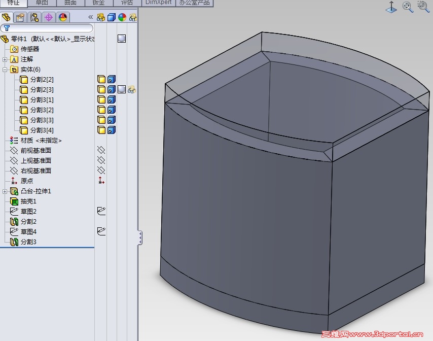

发表于 2011-3-18 21:50:55 | 显示全部楼层 来自: 中国山东潍坊
45度?, N- x0 }  _; }4 m( T# H
11.jpg 7 o* i/ i8 H# l1 L
零件1.rar (89.35 KB, 下载次数: 39)

发表于 2011-3-19 09:54:46 | 显示全部楼层 来自: 中国山东潍坊
但6件板都是用斜边连接的呀, L# L1 [8 N0 k4 A  J$ @$ O
林影 发表于 2011-3-18 22:07 http://www.3dportal.cn/discuz/images/common/back.gif
! N# v5 J6 N, B0 H' a5 ~! |4 v大鹿在11楼的做法是对的!
