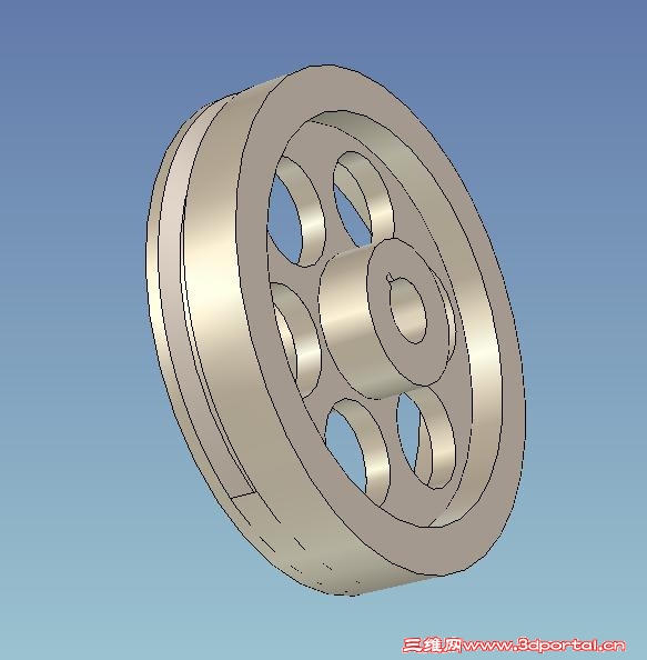

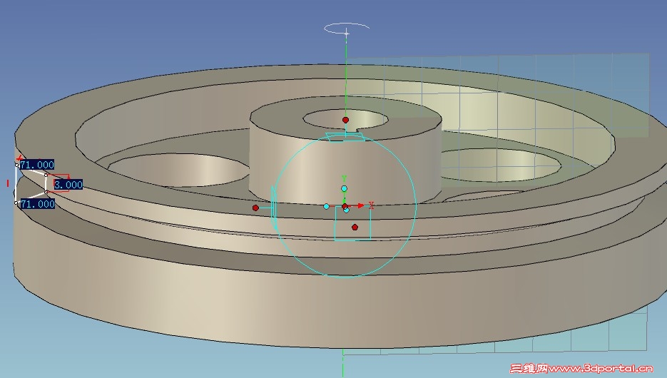

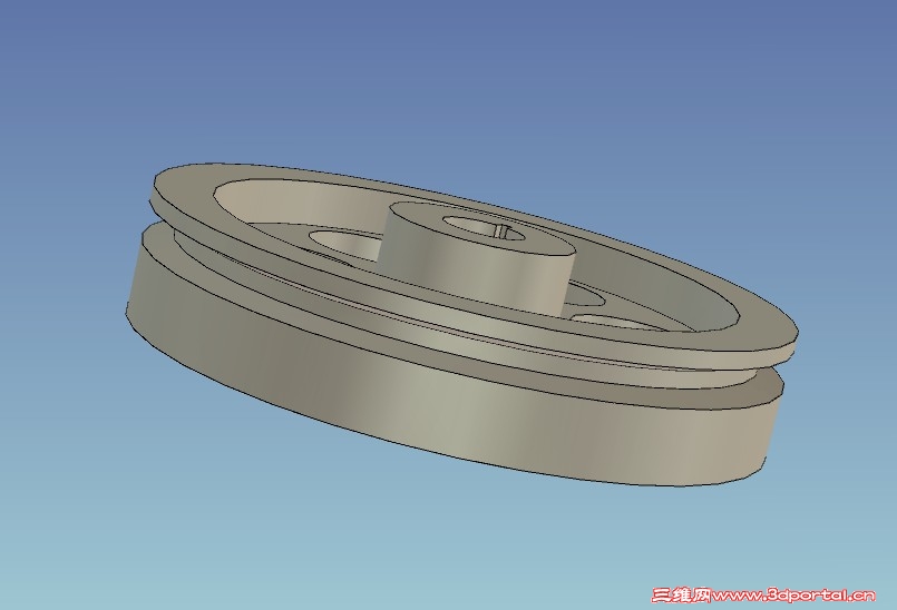

我根据三维网友yhlhz 的有声有色视频2 做的一个皮带轮 但在做T型槽时 出现了 除料不完全的现象0 T0 P  m- |. p$ `+ G% S
想请大虾们看看是不是我的草绘截面有问题 谢谢了0 {# j5 L+ e2 Y0 n% E0 A
附件6 n/ E6 a; E8 ?/ @! l

看了一下是属于你的草图不在带轮的中心,用三维球移动一下草图的原点对准带轮的中心就解决了。
