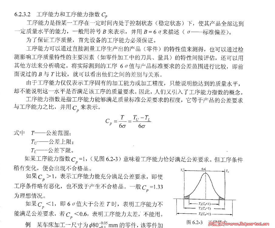

“设备因素影响工序能力指数PC值不稳定及很低的设备。
# [& h( s; @' ?$ z& B; T3 ^% _" |上述片段是从关键设备的确定中截取的,请问工序能力指数如何确定,到底是PC值,还是Cp值?

; {0 @1 {! A  g2 D5 C; [; M工序能力指数:表示工序能力对设计的产品规范的保证程度。评价加工工艺系统满足加工技术要求的程度。   6 q& d" Y8 w, e
工序能力指数的计算方法:
5 Q% w7 i+ A8 Z1 e" |5 O) w! j: g9 F(1)双侧偏差:(Tu、Tl)a,公差中心与分布中心重合:Cp b 不重合Cpk   0 Z! O/ o# m+ Q0 r) W
(2)单侧偏差:(Tu或Tl)a,只有上侧偏差:CpTu=(Tu-x)/3q   * R3 Y& i/ |. S0 r; ~2 @3 y
Cpk的评级标准:(可据此标准对计算出之制程能力指数做相应对策)   / y2 N5 i4 ?! d9 n7 O% @
A++级 Cpk≥2。0 特优 可考虑成本的降低   1 _0 L" h8 a  e2 Z8 u- h
A+ 级 2。0 > Cpk ≥ 1。67 优 应当保持之   9 @* G$ x- g4 s7 ?# W# o
A 级 1。67 > Cpk ≥ 1。33 良 能力良好,状态稳定,但应尽力提升为A+级   ( B4 k. q1 R  T/ M7 }4 A
B 级 1。33 > Cpk ≥ 1。0 一般 状态一般,制程因素稍有变异即有产生不良的危险,应利用各种资源及方法将其提升为A级 ' k  v6 N/ I. u
C 级 1。0 > Cpk ≥ 0。67 差 制程不良较多,必须提升其能力
4 n. M! g0 k% X1 ED 级 0。67 > Cpk 不可接受 其能力太差,应考虑重新整改设计制程。
! Y* T4 D1 M* l, E) ^1 Y5 a& m一般来说,我们采取的判定基准值为Cpk ≥ 1.33

工序能力就是设备的加工精度与你要加工的零件精度之比,即设备相对你要加工的零件的精度保证能力。

当然是Cp.6 e; |/ i# A" h, J( o
