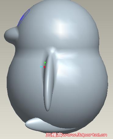

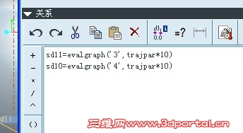

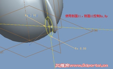

VSS扫描问题  使用剖面3 ,剖面4控制

3,4扫描不出来,楼主改变一下思路就可以了。

 楼主| 发表于 2011-3-18 15:24:32 | 显示全部楼层 来自: 中国浙江温州
真好,可能老是在想那个死路子,谢谢! 2# nidezuiai
