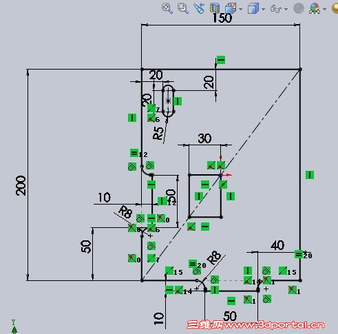

这个图我没有发现哪里欠定义啊4 P3 J8 E, W, f% ~5 b+ P2 V

凸起部分左右的長度

是楼主线色设置的问题,一般默认欠定义会以别的颜色显示,最笨的办法是拖动相关线条。

是不是左上角那个长条孔?两个半圆加相切约束。

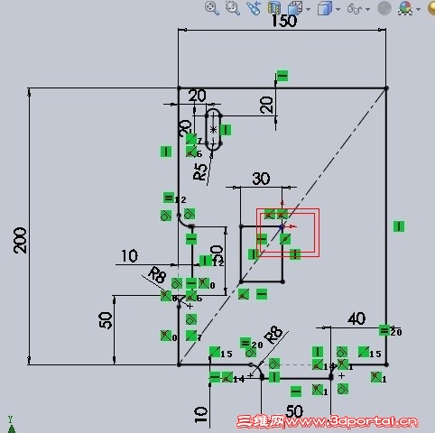

放大红框部分你就会看到了,应该是多了条线

中间画的矩形没有宽度

颜色全部是黑色说明都已经完全定义
: P( e! n! t- j8 R& p+ E9 A& N但是很可有可能是某个地方多出了一条直线,楼主可以放大原点附件的图片看看
