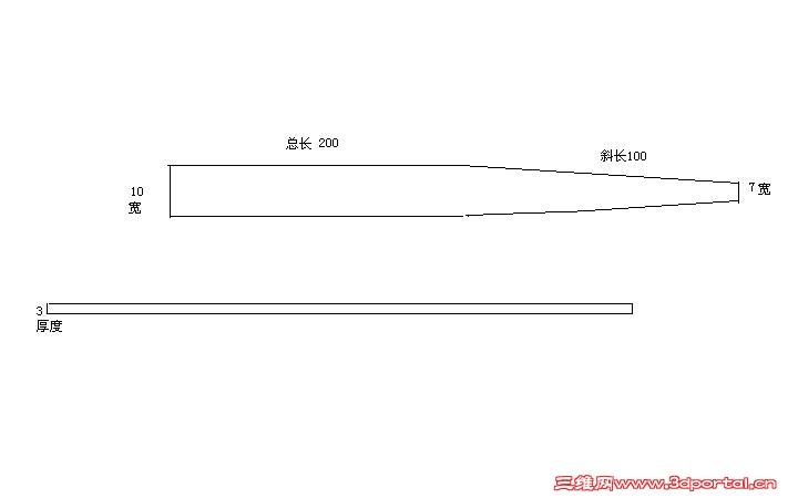

200*10*3要用铣床铣两个斜边,要怎么样铣才能达到最大效率

请问一下批量大不大,最大效率就开模具。
# V, N: H4 u) J铣当然是多件装夹,关键是装夹定位,可以制作简单定位块虎钳装夹。
 楼主| 发表于 2011-3-19 11:29:40 | 显示全部楼层 来自: 中国广东东莞
2500件,请问要如何制作夹具
发表于 2011-3-19 11:46:11 | 显示全部楼层 来自: 中国浙江杭州
把卧铣轴拆了,装上端铣刀。在工作台上做个靠模即可

为了防止加工变形可多件在一起加工

如果批量大,且经常出现可以考虑上冲压床,落料模具方便:
& b- u1 m+ B6 \9 T) Z9 b如上铣床就多件装夹,很好铣的:
发表于 2011-3-30 10:46:51 | 显示全部楼层 来自: 中国山西太原
下料时留余量要小,多件夹装,在虎钳中放靠模板,使斜边与台面平行,铣切效率较高。

这个我做过 你用转盘铣刀铣,根据图纸计算出角度。把铣床头子板到那个角度就行。。去刀具店买把合适的转盘刀。。希望我的建议能帮到你。。
发表于 2011-4-1 18:22:30 | 显示全部楼层 来自: 中国江苏南京
做个斜的虎钳垫块,夹个40块用盘刀一刷。爽!!!!!!!!

没有考虑过上数控车床加工吗?$ e+ k( L/ i# O8 T: ]- }' W
做一筒状夹具,里面线切割成方槽,斜线部分露出,
2 }0 I% y5 ^6 `  W. |这样一次可加工多片,且比铣床效率高

用台虎钳啊,做个楔块或是直接算个角度,板板角度就好了。
