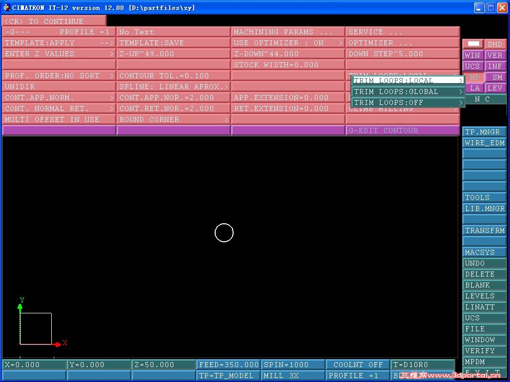

请教各位大师,cimation IT中修剪回圈是什么意思,还有IT中PASS具体是什么意思??请大师详细解释下,万分感谢!

发表于 2011-3-20 12:45:01 | 显示全部楼层 来自: 中国山东烟台
楼上的两位wcaon和zhhayu一看就知道对CIMATRON IT不熟; S0 L5 J, j% T& W) F$ p& M
$ ^+ c9 d& H2 Q6 t2 ]5 F6 J" e; L
楼主所提问的问题是在NC里的PROFILE轮廓铣里面的选项,不是在MODEL里面

发表于 2011-3-21 09:16:11 | 显示全部楼层 来自: 中国山西运城
修剪回圈好象找到了,但pass还没有.0 V" h1 l* ^- n

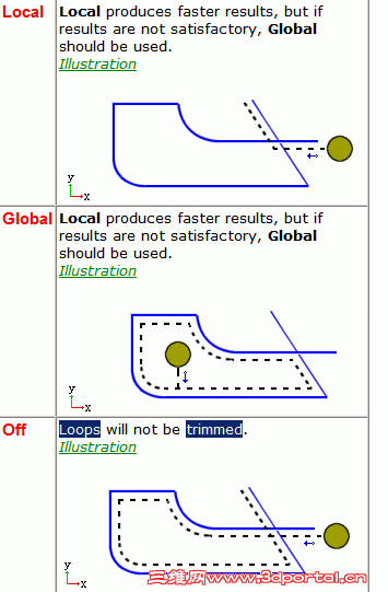

trim loop 语言不太好表达,看看图片你就知道啥意思了
7 \* x2 V8 _! v# u, O- e3 G# n 1111.gif 5 J, J: M- x( b; o
: n8 \: E9 }) [1 |0 Z! y
至于PASSES是指加工一部分区域需要的刀路的数量,例如:一个直纹面,用刀加工侧面,你需要几刀加工完?你就设定的这个数,就是PASSES

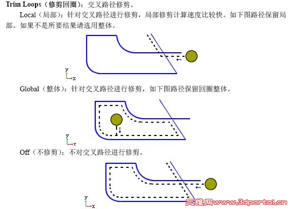

本帖最后由 皮皮鲁 于 2011-3-23 10:18 编辑 # m$ u6 I* s  |0 C! W* b+ h
谢谢皮皮鲁,还是不明白,能不能把你的英文帮助文档共享一下
0 N# E+ R& N* N, y& k: m. ^9 xzhhayu 发表于 2011-3-23 08:45 http://www.3dportal.cn/discuz/images/common/back.gif
4 l( d, b6 D: D3 j4 m' V# w1 B8 q+ C& C" O
这个是我从E的帮助里面找到的,你可以在E的帮助里找" m8 t) l; t# z7 l
IT我现在不太用了+ H% E7 X) E0 M. Y/ N
$ u& J" {  a: [% U这些东西如果看不明白可以自己设置一下参数生成一下看看效果有何不同,很简单的就明白了

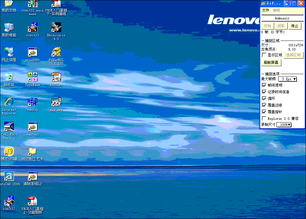

发表于 2011-3-23 16:41:02 | 显示全部楼层 来自: 中国山西运城
我自已做的视频,不知对不对,希望皮皮鲁指教.7 K. m  l+ {$ M% f. w
trim loop.jpg # d' T, h" u" N9 x0 y1 N
发表于 2011-3-24 07:39:08 | 显示全部楼层 来自: 中国山东烟台
本帖最后由 皮皮鲁 于 2011-3-24 07:50 编辑 + M- t& k5 l1 Y
5 W0 f1 K1 B  z! N就是这个意思,很多参数如果你不懂啥意思,可以每个都设置一下试一试。比较一下就知道其中的含义了。7 M" [/ k  i' a6 P
: m8 ?8 V. O. D6 u* j! e
其实有很多所谓的“高手”从来都没用过这几个参数,而实际上这几个参数是灰常有用的。' C  [* W8 p3 J  j  X5 G
! D' V* ~1 D& P+ @
不要满足于默认参数,探究一下其他参数对自己的提高是很有帮助的,楼上的兄弟和楼主这种学习态度值得肯定。
" Y6 K9 o$ _& {9 n7 P6 f5 h, Y, {+ p3 K7 O
另外PASSES在几个刀法里面都可以中找到,SURMILL中可以去看看,试一下就知道其中的含义了。
