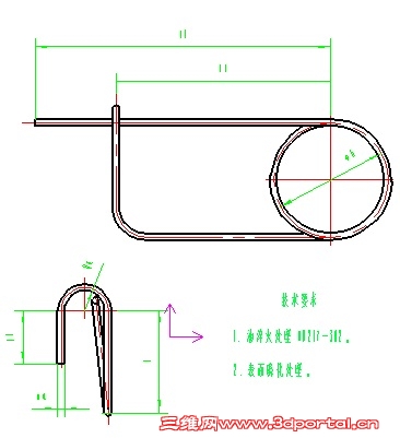

[求助] 这种别针叫什么,有标准吗

弹簧扣,非标件。

 楼主| 发表于 2011-3-19 12:09:31 | 显示全部楼层 来自: 中国辽宁盘锦
高老,有没有专业厂家呢生产呢

, k! e9 ?) x7 ]$ A0 [1 p有数量找做弹簧的定做即可。如果丝径、材料、表面没特殊要求,起做量不会太高。

做徽章、旗帜的工艺品厂有类似的

9 B, o+ q$ ^3 D$ H: W1 {4 U0 Y2 ?结构简单,弹簧制造厂都可加工。

石油机械行业的快装结构件用得最多,弹簧制造厂都可加工。

楼上的说对了,就是石油行业用

7#说的对,这种别针在石油钻机装配用的很多,主要用来限制销轴脱落的。我就是干这行的

可以向石油钻机加工厂咨询此类件的配套厂家,也许能买到你想要的。否则,单找个弹簧厂制作,也用不了几块钱的。
