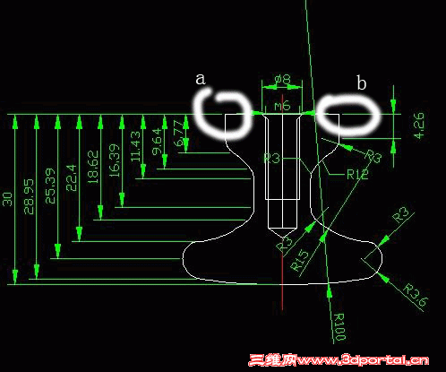

如图。。。。。

如果是确定结构的厚度,你要通过最薄处强度计算来确定最小厚度,或AB面积所产生的挤压力是否满足要求而所需的最小面积来确定厚度.
8 Y, ?3 S& v, H3 _! I: n4 |7 _# D3 Z! G% b' _3 R
不过,从图中看,你还在学校学习吧.
0 t) W  w6 M7 W* W) [& [! |- z) p既然有了确定的R,那就不必采用座标标注了.
