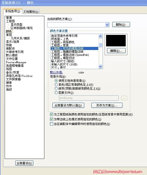

发表于 2011-3-19 20:37:40 | 显示全部楼层 来自: 中国江苏南通
9 k7 M4 F: U. q- r2 H' b8 n% w" O  V/ F
[img][/img]
