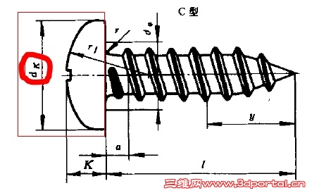

st2.6 十字槽盘头自攻螺钉的盘头部分直径,就是开槽的那个大头的直径是多少?还有他的长度有哪几种规格?7 K& T4 a1 o! [4 W* ~, ]
5 o! d2 e; T& G
即GB 845-85 中dk这个尺寸,可此标准没有st2.6,新GB/T 5280-2002才有, 但未给出盘头直径dk。

# q: |9 P3 l4 s8 |' D st.jpg
发表于 2011-3-31 08:25:00 | 显示全部楼层 来自: 中国上海
你确定有st2.6规格的 十字槽盘头自攻螺钉?GB 845-85 是螺钉标准,而GB/T 5280-2002是自攻螺纹的规格,有螺纹不一定有螺钉啊。

既然没有这个规格的螺钉,那么这个规格的螺纹规定出来又有何意义呢? 有点搞不懂国标到底是怎么的

螺钉采用的螺纹是从螺纹规格中选取相对合理和常用的规格,这不仅是自攻螺钉如此,采用普通螺纹的螺纹紧固件也是如此,例如普通螺纹中有M3.5、M4.5、M5.5,但标准紧固件的螺栓、螺母中应该没有这些规格。螺纹的规格必然应多于紧固件中用到的螺纹规格。
& D) @' W  h5 X6 j! p: V这些基础标准,基本上是采用ISO国际标准的。如果这些标准中的规格不够齐全,那才是罪过呢。
