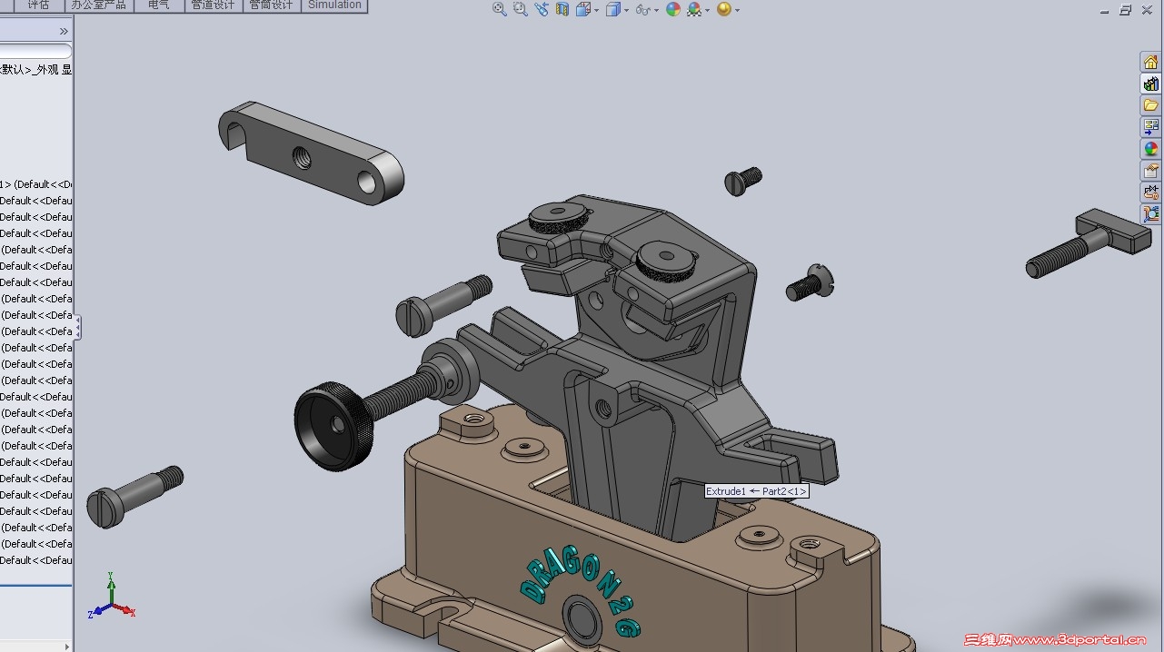

[求助] Solidworks如何实现螺旋配合
发表于 2011-3-20 11:04:48 | 显示全部楼层 |阅读模式 来自: 中国湖北武汉
请高人指点!~~! S5 j9 e8 D- c( F  B, |$ X/ [* P
谢谢2 ^" s: }$ {9 S' G

高级配合中有。。。。。

学习了,居然做得这么好,还有爆炸图!
发表于 2011-3-21 15:24:11 | 显示全部楼层 来自: LAN
是要做动画吗?外螺纹上一点和内螺纹的螺旋面重合配合,再让其中一个螺纹旋转,就形成旋合的动合了。

 楼主| 发表于 2011-3-24 14:05:52 | 显示全部楼层 来自: 中国湖北武汉
4# dcf13345191358 & o5 c6 q, Q3 M4 C0 P! n! _9 C) [
* u) [# x1 W+ [" w  {, r% u做不好啊,不知道怎么实现啊!~~呵呵
发表于 2011-3-25 22:51:49 | 显示全部楼层 来自: 中国山东威海
楼主可在螺纹上座相应规格的螺旋线,内螺纹上插入一点,让点与螺旋线重合即可
