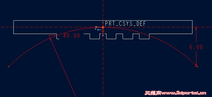

按照教材做特征时老是提醒缺少坐标系.来回研究了很久就一直弄不明白,希望大侠指导下!
发表于 2011-3-21 08:00:20 | 显示全部楼层 来自: 中国安徽芜湖
是这样的,开始时要在折弯原点处新建一个坐标系。
发表于 2011-3-21 09:01:49 | 显示全部楼层 来自: 中国广东东莞
缺少坐标系就按提示加个就好了, 5.0的是几何坐标系!
 楼主| 发表于 2011-3-21 09:38:43 | 显示全部楼层 来自: 中国浙江宁波
本帖最后由 yashen7758 于 2011-3-21 09:39 编辑 8 p$ `+ X: ]; T# v- O) N) o
, x' k8 Y2 v: v- @; v* U
貌似行了!自己选错了坐标系
