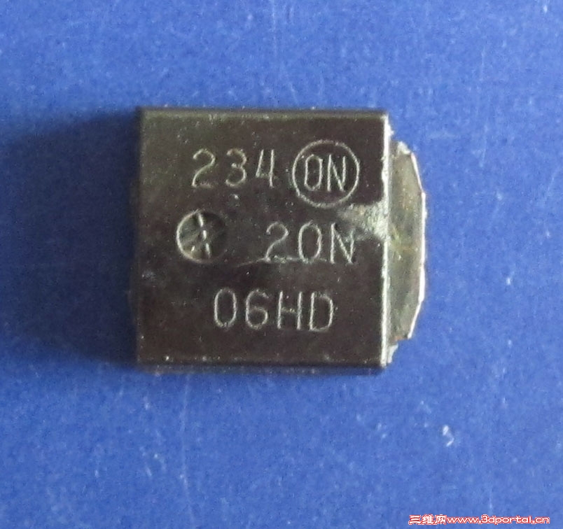

我买的飞机模型坏了,就是这个电子原件坏了,这就是相片中的这个原件 未命名.jpg ,我不认识,请大家帮帮忙,看看是什么,在哪里能买到呀?

场效应管,具体参数在附件中

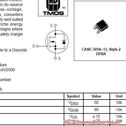

全是英文看不懂呀,会不会是三极管或者是可控硅呀
! Z1 \$ p3 Z+ t% u! `: Y, x) L: ewangjian870124 发表于 2011-3-24 10:21 http://www.3dportal.cn/discuz/images/common/back.gif
  U4 t+ v5 z+ d7 `
+ x1 a3 d- T# l5 B( V& ~就是不懂英文,其中的图形符号还是可以看出来的。下面为2#帖中资料的首页部分截图。

(美国)安森美半导体公司(ON Semiconductor)
9 T7 g) G- q5 kN沟道功率金属氧化物(半导体)场效应晶体管
/ u: E, y5 F% G/ Y8 f8 m' v  bMTD20N06HD
 楼主| 发表于 2011-3-31 19:53:49 | 显示全部楼层 来自: 中国河北唐山
胖胖师傅太感谢你了,我找到了,
