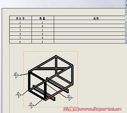

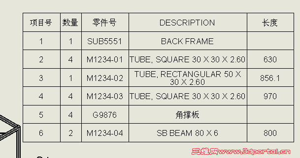

- f* O- d+ J* I# G( ~4 f我按照SW自带的教程做了一遍,属性也按照教程改了,可出来的表怎么是这样的。?内牛满面

模型图有问题,应直接用3D草图做。

参见SW帮助中的基础课程“焊件”,讲得很详细。
发表于 2011-3-22 23:39:04 | 显示全部楼层 来自: 中国北京
学习焊件功能 出图时要更新 切割清单 在其属性中  写需要的出图信息  可以自己做明细表格式

亲自试了一下。是有些小问题,但不是楼上几位所说的。楼主把你的零件图上传来,我就用你的零件做个教程。5 w0 E$ g# v  _. ?* N" i3 r9 u
  u; B  G9 o# ?" K2 n9 E& @+ I/ M  g
' L  k: q/ f6 U% X9 Z完全可以做成如教程上面所讲的.

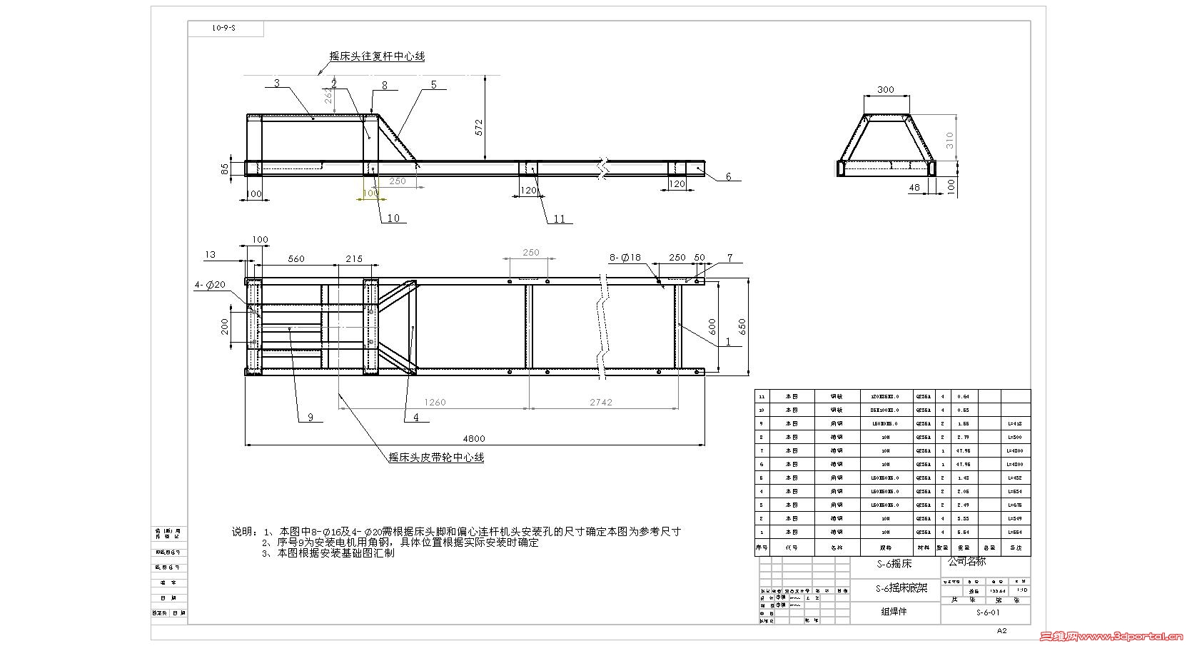

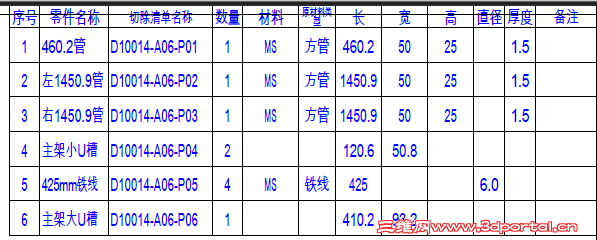

1 e4 X0 M: h% N+ |* C# x* w我是自己做的切割清单

+ _# j4 Q: A5 g4 F: s2 [焊件切割清单模板与属性没链接,你要定制好自己的焊件切割切割清单模板。

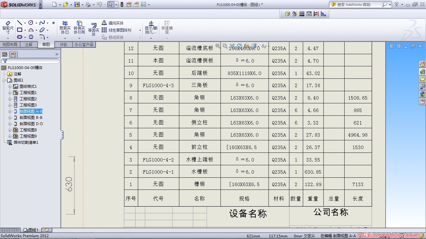

晒晒我材料清单, 焊接材料清单.png   r1 K. E7 P! j; t6 P2 i% U
我郁闷的是它不能搞到总的材料明细表中

我 在晒一下我的焊接清单
