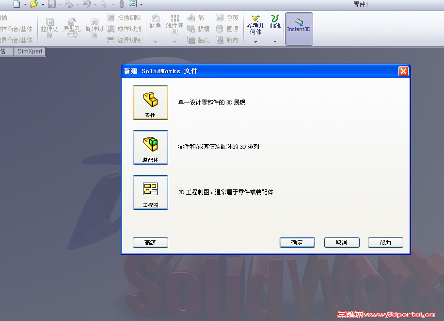

, B; R5 _: E( }就是打开软件后,新建文件或打开文件就死机,% v% H, a% B5 e

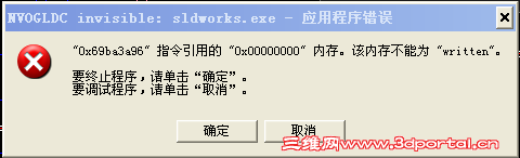

这又是什么问题
这又是什么问题
就这样不动了
就这样不动了

现在系统大都是破解版,破解不够完美的,就经常出现 内存不能read或writen的问题。2010用着一直还挺稳定的。
 楼主| 发表于 2011-3-23 07:30:24 | 显示全部楼层 来自: 中国浙江台州
该内存不能为writen* _' J. }2 i0 P7 s+ J; Y4 H
是什么意思

不客气 我也是盲目的 从新装了系统 结果还是无法用 看了你的帖子  忽然 相当去百度搜一下 NVOGLDC 那个  才搜到的 ,我们 要 多多的利用 软件的 提示问题  找到 问题的原因
