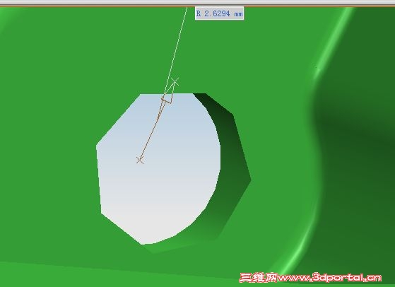

如图 - ^# j5 R! H$ a6 K& |2 B; e: L' R
1:测量孔的一侧是有数据的
- B  B  K) k' Q. S) e+ K可是测量孔的下端(锯齿)状的,为什么是锯齿 不是圆形?  L( X# G5 I0 s9 Z- V7 R! t) @6 f
就无法测量、+ e0 @3 d# s) |8 r9 o2 y( k7 ^
2:
% h; P( r8 V, i测量选半径有没有ug直接可以测量处直径?
发表于 2011-3-21 13:16:11 | 显示全部楼层 来自: 中国江苏徐州
呈多边形是显示问题,其实还是圆

我也想知道 ,如何侧直径,有时候是圆,但就是测不出来

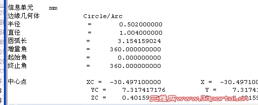

: B. y. n2 \/ r! dctrl+i,选圆的边,可以不?楼主试试看了。锯齿状的是显示问题,右击,点“更新显示”就好了

呈多边形是显示问题,显卡好点这种情况就会很少出现!除非文件很大!
发表于 2011-3-27 19:12:33 | 显示全部楼层 来自: 中国广东江门
重新生成一下显示模形就可以了
发表于 2011-4-27 22:13:47 | 显示全部楼层 来自: 中国湖北十堰
显示问题,重新生成一下!
