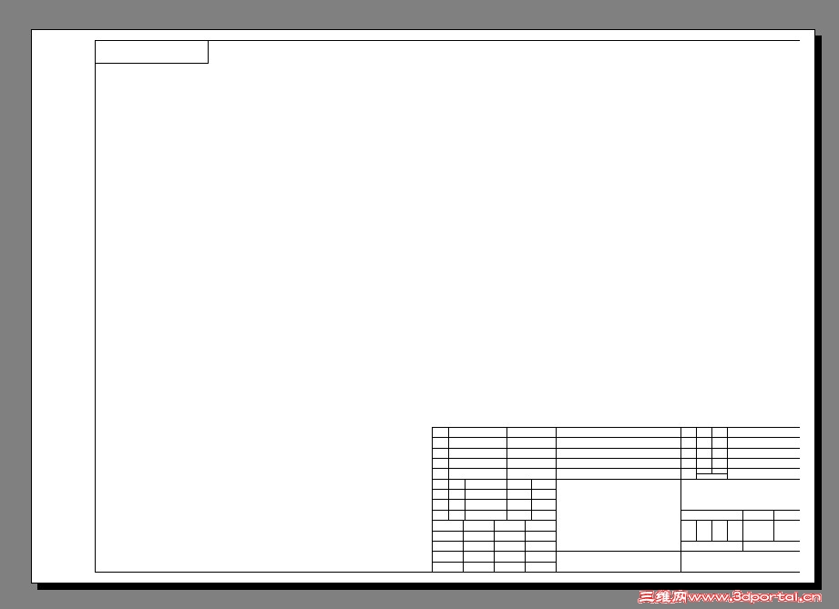

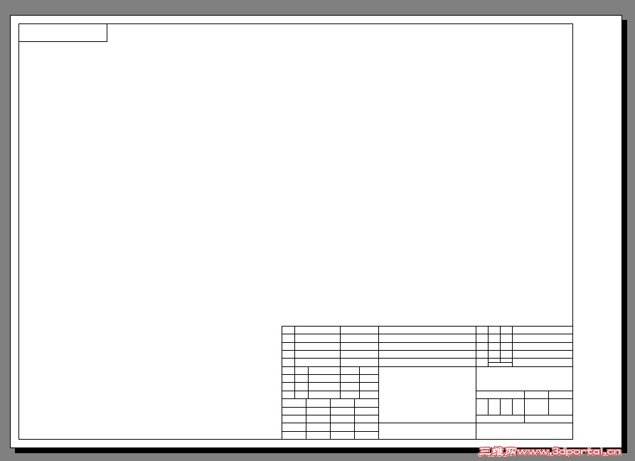

A4纸 210*297
) b& v6 f7 I# l( i9 n按GB 工程图内框的尺寸为 有装订边时 左边间隙25mm 其余间隙5mm 如下图
  s( P- ^; b; l2 l. a$ e0 x
. [' u% M$ I' o/ p/ { 1.jpg
4 V: g4 g- N: F! s9 }. D0 G# i+ c0 D& Q4 i- e! K

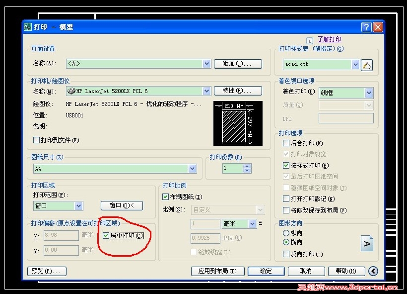

采用居中打印时没有问题 如下图: T( g* f1 g" a5 Y
  V5 i; \( ]$ \! r0 ^: p: z" P
" w) L5 y- X1 w4 {/ G2 y  p/ E) L/ M/ c  m, r2 }( ?* _2 S
打印预览
0 j+ R* g) h, r. W  @
9 J4 R4 l9 C/ X4 w' A 3.jpg 3 A+ u% r7 h5 _9 _- ]  u% ^! Y
* I! P; ?% h& }. v4 D但此时打印出来的图纸不能体现出有装订边
% ?/ x: V5 H$ H! I: t故不采用居中打印5 `2 |- x- K  f8 @4 v

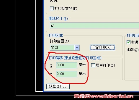

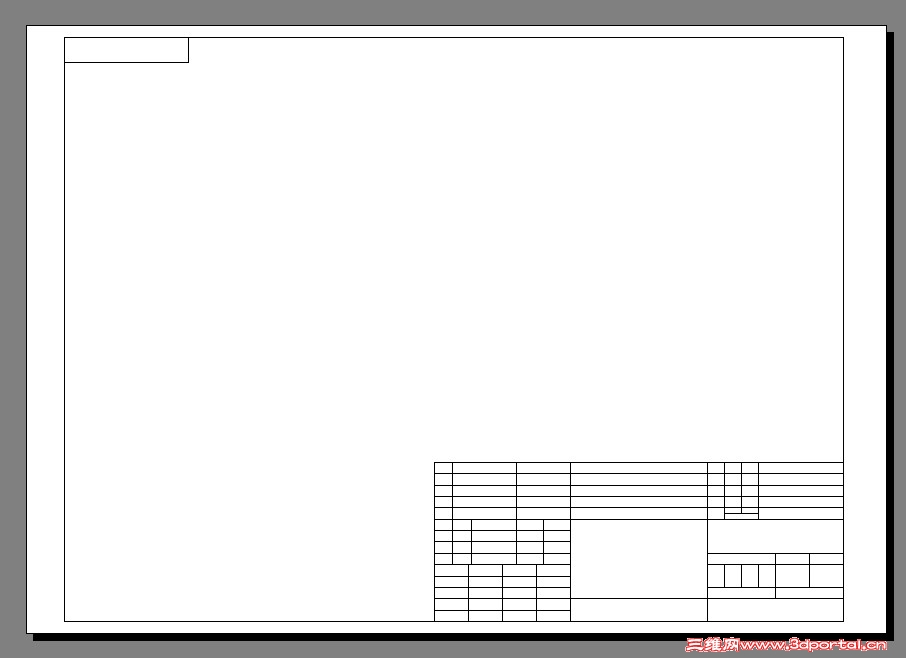

而没有偏移量时 打印出来的效果如下
- w8 D. W3 s) r3 l( `, k6 }
6 \7 \$ d% G3 H! c- I  R2 Z1 ] 6.jpg ) ?( |! W+ Q. R! J( J
: o8 }* O/ C0 U2 M/ g+ C; l+ \/ `# [7 p. e: @- a0 B: l

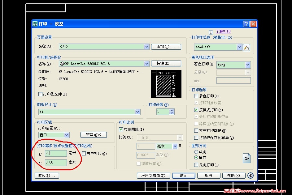

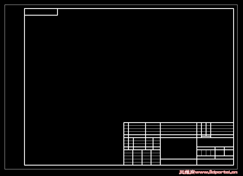

为了体现出装订边
1 _) C# o' T- R9 O4 w+ j: wX偏移量设为20(通过估计 上图中左边间隙应为5mm)8 X1 ^0 d: n+ J; s+ m' ~9 ^& ~
结果出现了问题——右边线始终不能出现!
7 S7 i1 j$ i2 ~, Z- L, d9 z$ x7 o6 Q/ z/ Q5 N& F
$ b" f+ @) p( P! |0 m6 i4 h/ F6 B7 `
0 L' B; i0 u  f4 m6 S请教这是什么问题?
: A% V8 P% d: }. I能否指导如果想打印出按GB规定的效果需要如何操作?
发表于 2011-3-21 16:15:23 | 显示全部楼层 来自: 中国黑龙江哈尔滨
你要是参加过cad学习就知道了,文件在打印时候,纸张都要设置的比要打印的尺寸大一些,否则边线不会出现或者跟最外围重合,要自定义纸张,如320*240,哈,就像你手画,图纸总要比图框大

& [7 N/ w- L2 D8 H: p7 G- T打印对话框出来后,选定打印机,点击“特性”可调整标准图纸打印区域,建议将边距全部设为零。
1 V' V9 F: D2 T$ R, @$ d喷墨打印机同时将“图形方向”选中“反向打印”。$ a4 r, p4 Q: Q+ s) r% L. t# g
2 h) {/ \* |1 w6 Z) ]/ E
另外:你想完全按照国标的尺寸出来几乎是不可能的,打印机打印有压边,所以图框尺寸可稍微小点。
发表于 2011-3-23 15:08:43 | 显示全部楼层 来自: 中国黑龙江哈尔滨
具体操作是:打印机---特性---自定义图纸尺寸--输入尺寸和边界空隙等--确定) ]( M( ?* o# b
最后注意要选择--源和大小--找到你的自定义尺寸,ok
