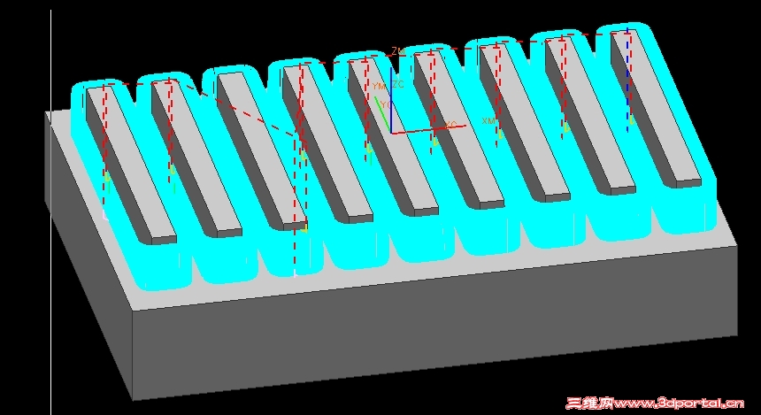

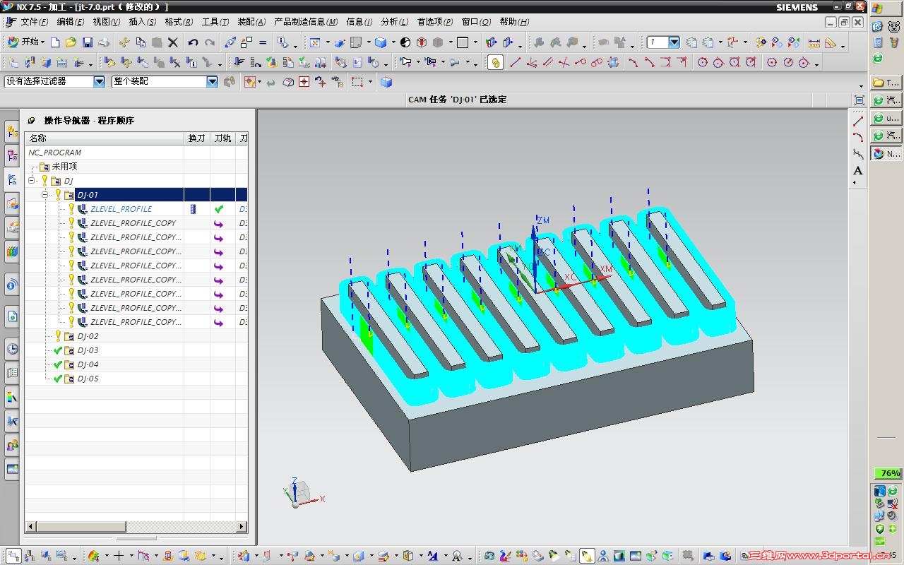

请求各位高手给予赐教,比如说,有很多的补位,距离是4MM我用D3R0.5走等高,我控制的是深度优先但是他按层铣 jt-7.0.JPG 。同样的图档我用4.0就不会 jt-4.0.JPG

发表于 2011-3-21 21:39:37 | 显示全部楼层 来自: 中国江苏苏州
进刀位置设在短边上就可以了
发表于 2011-3-21 21:56:14 | 显示全部楼层 来自: 中国江苏苏州
没找到原因 貌似和刀具直径有关 你改一把直径2mm的刀具重新算一下
发表于 2011-3-22 15:47:29 | 显示全部楼层 来自: 中国江苏南京
软件总是有局限的,但是人是灵活的" ~6 Q. J6 \! e) Y+ c, J
其实变通一下就能解决了:% e$ M6 L; F5 L
只出一个台的刀路,其余的复制出来就行了+ ^5 ?4 a8 e9 Y1 |- o
这样子算刀路还快/ h2 o% T8 r: {+ v& v. N' l
如图:% N1 s5 V/ l& D% h4 ^- ^6 q2 s
 楼主| 发表于 2011-3-22 20:03:09 | 显示全部楼层 来自: 中国上海
2楼的朋友的方法我已经试过,也不可以。3楼的朋友我想问一下假如这个骨位深度适合3毫米的刀具用怎么办呢?4楼的高手我想请教一下如果这个骨位距离,深度不一且有很多个怎么办?我想问一下版本升级了既然4.0可以,7.0为什么不可以?
发表于 2011-3-23 10:43:00 | 显示全部楼层 来自: 中国江苏南京
本帖最后由 blade_master_sl 于 2011-3-23 10:44 编辑 6 A/ J! L1 V5 `' W; H9 R
/ k0 B8 M  p& i1 g. a. J
5# zjq138 : \* W4 L. H: ^& G3 w
4 F; V* j* N& |9 v( M解决办法一:等待新版本补丁出来,现在的版本确实还有很多BUG的
2 v& y0 r1 P2 O8 C' l" h3 P& M7 O( l4 g
办法二:适应软件功能的缺陷,具体情况具体分析,办法总有的。按照你发的这个图,我觉得最好的就是按照我说的方法处理了,要是情况变化了,再想新方法
/ F: L+ H* H, U. u: Y, B( o3 Q' u
" c% _) u7 a( }: I4 ?办法三:换个软件编,比如PM
发表于 2011-3-23 19:18:21 | 显示全部楼层 来自: 中国广东东莞
我也碰到过,我就分开做刀路,把它间隔开来。这是第一3 q' m& ~6 m2 t+ }3 U; k/ Y
再就是换刀,不要这么大的,要小过间距一半的刀就不会跳刀了
发表于 2011-3-27 19:26:57 | 显示全部楼层 来自: 中国广东江门
MC,也是有这个问题,两条刀路太近了就会这样
