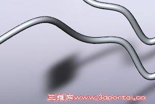

[讨论] 鹅颈管表面效果怎么画?在线急等
发表于 2011-3-21 18:17:28 | 显示全部楼层 |阅读模式 来自: 中国山东青岛
2 ]8 A/ F8 z& s. d' R
: u2 u+ x8 X# \9 d, F鹅颈管表面效果怎么画?
" Y  Q5 @: o1 j% @+ r QQ截图未命名.png 5-1032347-2379173.jpg
' R1 }% P7 N* n# Z$ o6 q* u就是在这个3D草图表面做出这样的效果  急求高人指点

用装饰螺纹线应该可以

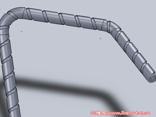

: U1 d7 B; Z: U+ T0 U: R- R, K螺纹线只能在法面方向上 无法沿着弯曲的杆 还有没有别的方法

这个用贴图渲染吧,把这个纹理贴到表面去
发表于 2011-3-21 21:49:52 | 显示全部楼层 来自: 中国浙江宁波
扫描!!!!!!!!!!!!!!!!!!!!!!!

扫描在子项中选择扭转。然后组合就可

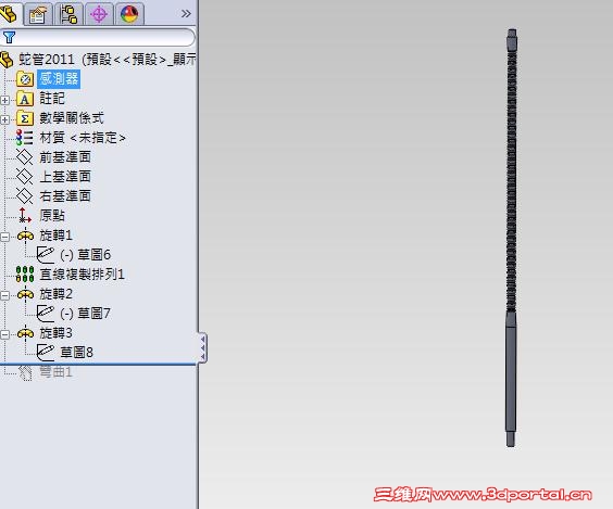

发表于 2011-3-22 13:50:54 | 显示全部楼层 来自: 中国台湾

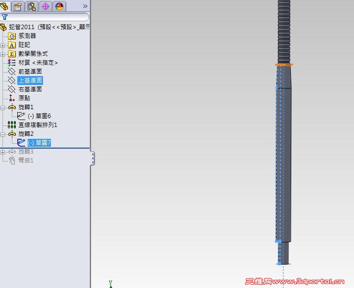

用旋轉做成節狀再彎曲$ y$ l: N+ c" A

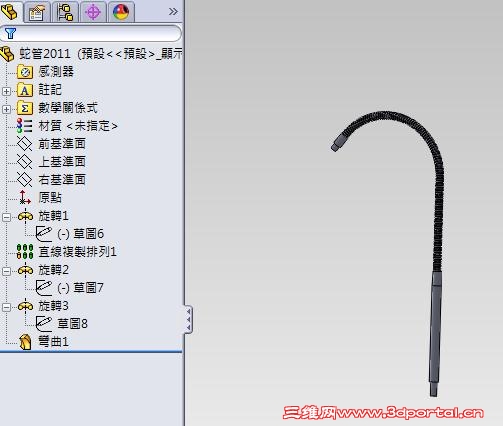

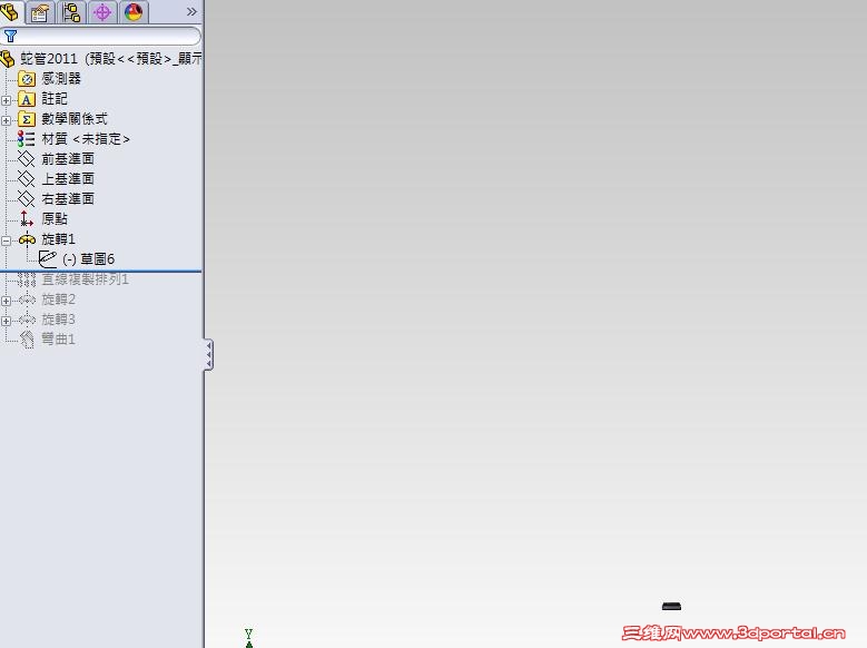

发表于 2011-3-23 12:09:09 | 显示全部楼层 来自: 中国台湾

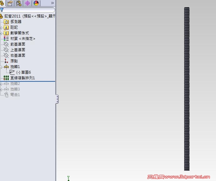

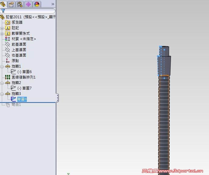

做法如下6 y  F& p: ~5 d, L( }
kl1.jpg # a2 m7 R" I0 P% a3 m9 I! k
" l- l3 _/ I& j7 e0 H k4.jpg
' `6 Z4 h! b9 f8 A) F' X1 c; P k5.jpg ( Y1 m# Z3 A1 p
