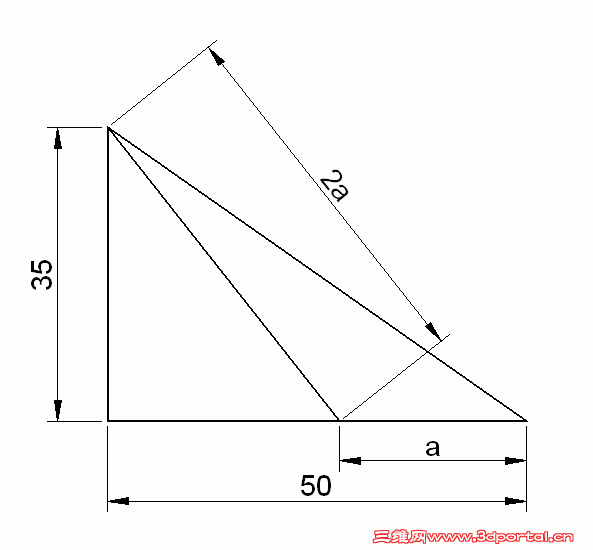

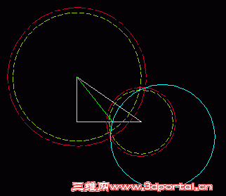

各位大侠大家好,小弟学习的过程中发现了这个阿波罗尼斯圆的画图技巧,但是不是很懂,有哪位大侠能给予讲解下啊?附上一图用阿波罗尼斯圆解决的具体步骤!感激不尽!
发表于 2011-3-22 20:04:12 | 显示全部楼层 来自: 中国台湾
辅助圆径比  1:2

 楼主| 发表于 2011-3-23 16:08:42 | 显示全部楼层 来自: 中国内蒙古鄂尔多斯
2# SunVei 2 p+ S3 K' Z7 s2 \0 M9 H1 m
非常感谢您的讲解,还有想问您下AUTOCAD绘图中常看见“轨迹法”我很想学习如何使用轨迹法,相关的例题我也做过几道但不是很熟悉何为轨迹法,以后还要多多学习,很感谢您,三维网让我学到了很多@##!@
