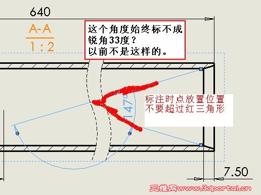

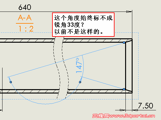

请老师帮忙看看, 这个角度始终标不成锐角,是咋回事呢?) B8 I% X2 F# H  _
. L" f! S6 |1 L9 _) S7 ?% l  I
! L& `5 w' ^% Y  y0 f终于解决了,如果有朋友遇到同类的事,请把那把锁打开就行了。不过,为什么那把锁会锁上,俺还是没明白

 楼主| 发表于 2011-3-22 07:58:27 | 显示全部楼层 来自: 中国重庆
& o) T" M" h2 E- V) w& a1 k$ _$ n# W7 S" c) s" v8 l& m
老师呀!
! L3 U. K) J% [3 y: \* n如果是那样可以的话,我相信就不是问题啦!
( W" w/ [! C2 ^请注意我说的是“始终”标不成锐角。+ x2 g4 ^6 D4 e& C4 c$ i7 L+ ]
不是选择了两边线后,会显示四瓣方向快捷按钮吗?随便选则放在任何方向(选则上下两个方向显示147,左边显示327,选右边显示33)
3 q* B, h# I7 \- c- X  i  Z,只要点击确认,都会只出现一个结果。就是图上那样!
发表于 2011-3-22 08:47:51 | 显示全部楼层 来自: 中国湖北襄阳
1# 无友 . {; q1 Y  u; ^0 u! N
2 l4 C- [7 @; k# ?3 B6 y: q# s按下图标注试一下!

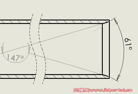

 楼主| 发表于 2011-3-22 10:13:30 | 显示全部楼层 来自: 中国重庆
本帖最后由 无友 于 2011-3-22 10:27 编辑 ( H2 |( T% B, T
8 X- ]( R& X6 r- w  b感谢老师的跟贴!完全试过了。
2 u! D. x' |; E8 V: D1 B5 \如果画两条线再标注就没问题!但这样做失去意义,您说是不!  j& k* B9 v* [! n' l6 l
请老师再支招。8 m1 y' @- u8 ]+ a

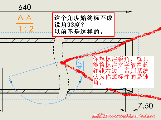

无语了!基本没人为了标注先去划两条线,那是标注过程中系统产生的引导线。9 H7 _* z& c: C, L8 Z
0 c" @$ i, d1 v
看来你是书读多了,也许是我表达的不清楚!   ]/ c$ Q2 {: K( K6 G' t
1 f/ ^8 t/ A$ \* E# E# R: V; P
标注时,先点两条斜线,关健是点标注文字放置位置时,要在红线右边,否则就会产生不是你想要的锐角。# h9 H! X, j, a8 v: K+ L
因为还有人或不同结构的图纸需要标钝角,软件是通过识别放置标注文字位置来实现的。

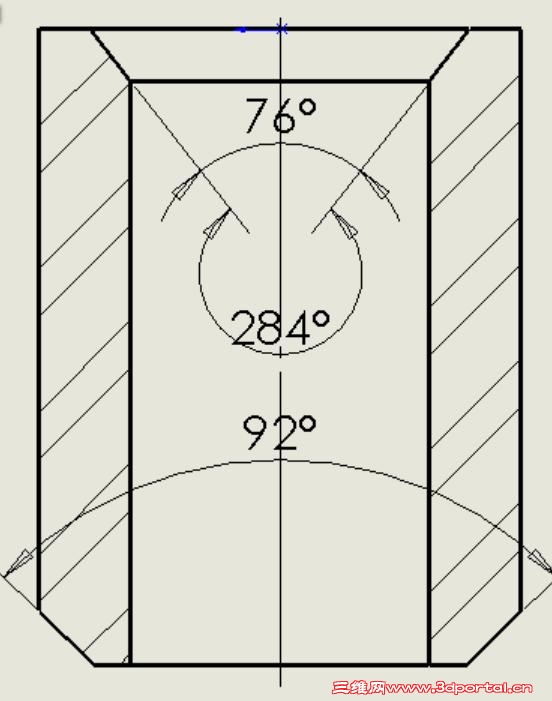

发表于 2011-3-25 13:52:03 | 显示全部楼层 来自: 中国湖北襄阳
都搞错了,他是在标注角度的过程中点了鼠标右键,锁定了标注钝角,再点一下鼠标右键即可解锁。
7 k, Y; i9 H2 ]7 @2 o& s% J一般在标注时是不会点鼠标右键的。

 楼主| 发表于 2011-3-27 10:10:50 | 显示全部楼层 来自: 中国重庆
真的很感谢楼上大师的努力跟贴,最终还是你明白了我的问题。
1 j: d) l; h" T1 j但我肯定的诉你,我没有误点右键,是系统自己默认锁上的,而且仅在剖视图中,其它环境我还没有遇上。

发表于 2011-4-3 17:23:49 | 显示全部楼层 来自: 中国四川达州
14# xftqb
7 b& `7 G: u; U& Q2 B. W. C! ^/ S$ I
我试了,锁不锁都可以。默认是锁住的,锁住时标注角度会随鼠标位置不同而不同。打开了,就只能标注当前角度。! I. @2 k# q" l1 ^  [" _
大家试一试!
