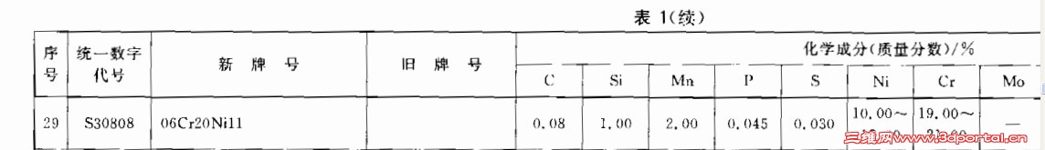

发表于 2011-3-22 11:02:55 | 显示全部楼层 来自: 中国江苏南京
1# 海鸥339 & n1 v$ `; [: d3 l7 ^
参见附件!

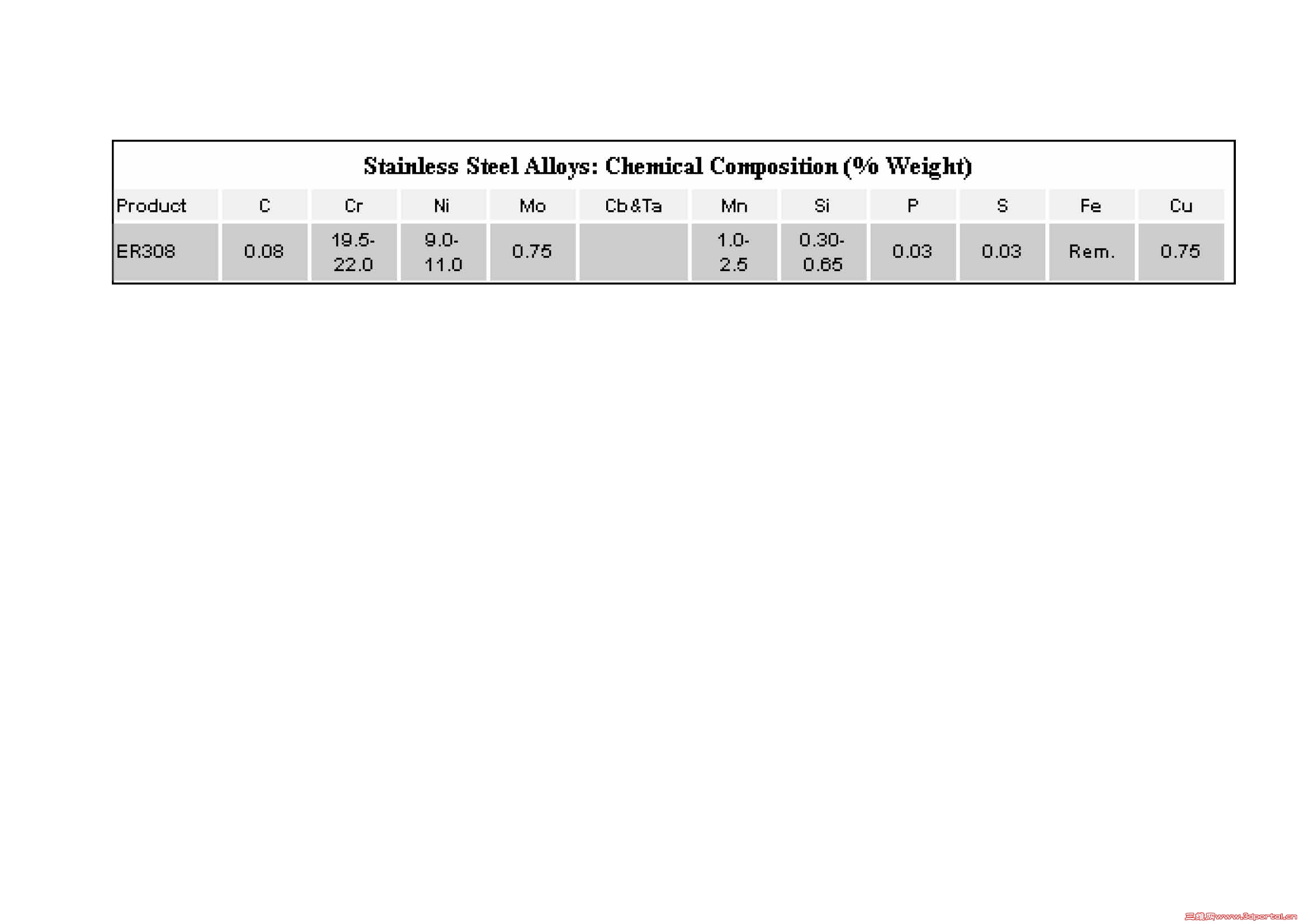

发表于 2011-3-22 11:09:51 | 显示全部楼层 来自: 中国江苏泰州
C级(碳),小于0.08%,矽(硅),小于1.00%的Mn(锰),小于2.00%镍(Ni)的10.00-12.00%,铬(铬),19.00-21.00% 鬼子的质证书
nel1982 + 2 应助
发表于 2011-3-22 12:17:44 | 显示全部楼层 来自: 中国广东广州
请三楼的doghog版主告知是在哪个标准上,本人也很想知道。

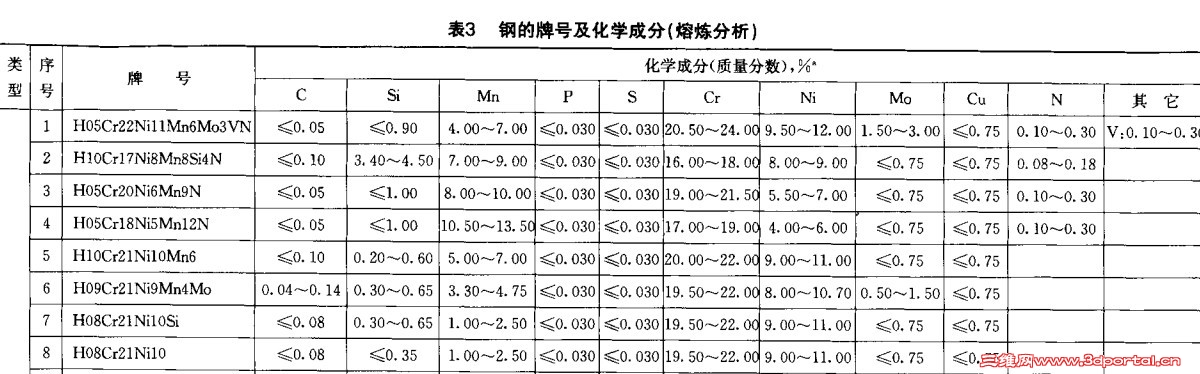

发表于 2011-3-22 12:35:29 | 显示全部楼层 来自: 中国江苏泰州
1.jpg * y2 M- \1 b  ^7 z0 m# G; ?
) x& j5 i' u( Q1 ^1 L& @
nel1982 + 3 应助

 楼主| 发表于 2011-3-22 13:07:13 | 显示全部楼层 来自: 中国河南郑州
3# doghog - T) L8 S* @) W5 }  N2 B
能否说明下具体到哪个标准吗?
 楼主| 发表于 2011-3-22 13:24:21 | 显示全部楼层 来自: 中国河南郑州
6# qilupzh ( P# I) e7 `- G. A  ~) k
谢谢!参考下.
