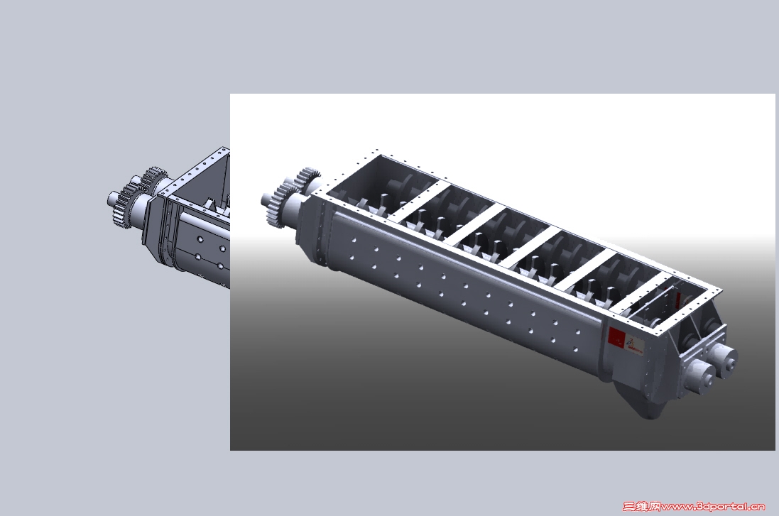

这种罐体搅拌类设备要减少运行时的振动和噪音,在制造过程中应该在哪些环节上加以控制???制造过程中有哪些细节要注意??请大家说的详细点,,

1  传动齿轮精度要按图纸要求加工,齿轮安装保证中心距公差要求。
/ g( S! L+ J) w$ ~" x. s& `2  轴中心线保证直线度要求,二轴安装保证平行度要求。* E6 }+ m# V& H+ x# h
3  搅拌叶片尺寸均匀一致,装配后保持静平衡要求。
8 k7 z. [( i+ r5 L3 @& ]4  轴承间隙调整合适,保证良好润滑。4 |* ?# Q% ]# F9 x
5  壳体上的机座安装时与基础之间加隔振垫。

楼主,制造途径一般是:' ^, i  Q1 B7 }. o5 ^7 T( M
1 提高配合零件的加工精度,配合精度;
+ G( H9 ^7 `7 b1 B* E7 k3 T3 {5 f% Y: r2 运动件之间做动平衡,静平衡修正;- ?- w0 l1 h- m! _9 ?. W6 o
3 设备安装基础增加防震垫。。。。。。。。。。。。。。

结合之前各位的观点,我再来补充几点:/ t) N  y3 z/ X; a  R: a2 h
/ U1 j+ \" e$ _& j* h+ W
N+1、轴承,采用调心轴承,而且,必须成对出现;
: D  ~6 T  j6 B0 r* HN+2、必须调整齿轮中心距,减小齿向间隙,而且,注意齿轮啮合度;5 A9 X' N5 ?$ ?  t0 i6 |
N+3、左右端面法兰、包括上封盖等,增加橡胶垫-----可以起到密封、减震和隔绝共振的作用;
% z/ D4 I: ^7 T, U% q$ P/ q: ZN+4、齿轮处加润滑脂,外加遮盖;1 G4 K5 K8 s/ T8 H' f  ~
N+5、注意钢板不能太薄;

这是双轴搅拌机,我的建议是用斜齿轮

1.提零件的精度6 P  U) c5 @  M; g1 O
2.振动一般是由不平衡产生的,有可能的话做一下动平衡.
