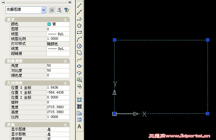

8 V/ k( B! O& A& y1 `' f! l% |: F" W- T- n6 I  N+ P; K
我拿到一个这样的图~~请教如何创建的?5 F; G, V. j9 }" @7 B5 ]3 ?# f3 x
你们看那个矩形的属性就知道这个不是一个矩形框了~~是一个可以随意拉伸的图像~
: v& h' {! [( }" z0 H请高手解答~~~~~~~~~

 楼主| 发表于 2011-3-22 13:24:22 | 显示全部楼层 来自: 新加坡
发表于 2011-3-22 14:05:04 | 显示全部楼层 来自: 中国黑龙江哈尔滨
你用list查看,可以看到显示WIPEOUT   图层: 0     空间: 模型空间   颜色: 4 (青)    线型: BYLAYER% H$ a7 }' F  v" P% ^9 G/ f
   句柄 = ce 边界点数目: 4,也就是用wipeout命令创建的一个遮盖层,哈,试一试

 楼主| 发表于 2011-3-22 14:13:33 | 显示全部楼层 来自: 新加坡
谢谢了~~终于知道怎么弄了~~~谢谢5楼的大哥~~~~~~
