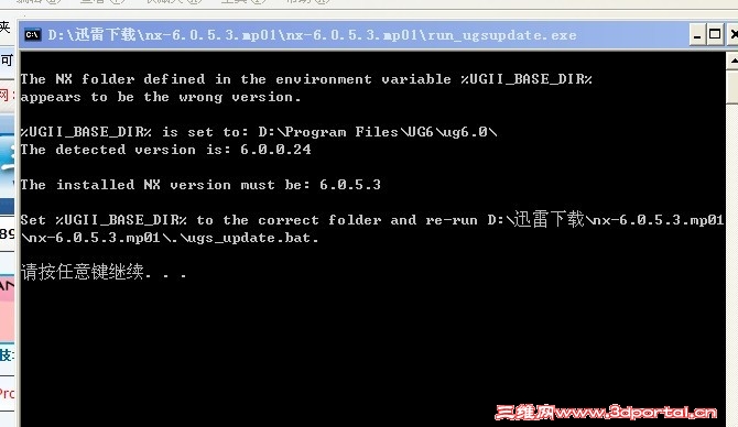

 楼主| 发表于 2011-3-22 13:45:42 | 显示全部楼层 来自: 中国重庆
我重装系统了忘了怎么升级啊
. [) B3 k. H/ d' @, U2 ~楼上的大哥可以 详细讲一下怎么从6.0.2.4升级到6.0.5.3
4 c2 K. N/ W4 o% brun_ugsupdate; ]* `+ ]+ l+ |% g$ I2 f" D! A5 k
运行一闪就过了
 楼主| 发表于 2011-3-22 13:55:17 | 显示全部楼层 来自: 中国重庆
这什么意思
发表于 2011-3-22 21:57:42 | 显示全部楼层 来自: 中国江苏徐州
按任意键后就可以升级了,直到显示“请按任意键继续”升级完毕。
发表于 2011-3-23 20:35:44 | 显示全部楼层 来自: 中国浙江金华
从图片上看,你装的是6.0.5.3.mp01。mp01要在6.0.5.3的基础上升级的
发表于 2011-3-23 20:43:05 | 显示全部楼层 来自: 中国浙江台州
可以装的啊
发表于 2011-3-23 22:07:53 | 显示全部楼层 来自: 中国江苏徐州
确实如7#所说,装MP01前必须先升级到6.0.5.3
