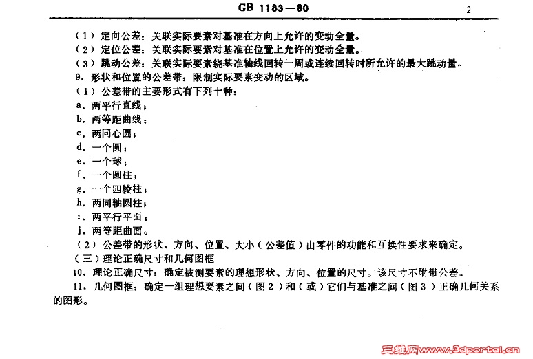

发表于 2011-3-28 22:54:53 | 显示全部楼层 来自: 中国河北邢台
国标中的相关规定
