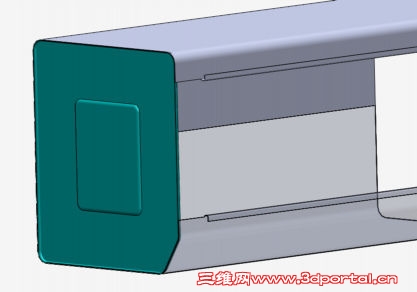

现在有一薄板开式箱体需要进行加工,请高手帮忙设计一工装!
# G0 ^* k0 `9 @零件整体为三部分,上下二部分分体结构,绿色为侧板,在成型加工中侧板有严重变形!1 [! \- y. T/ E1 {. w
如何设计工装才能装配焊接???

: q2 ?, N1 h! Z1 s1 U$ Z只要将三种零件组装上即可,保证侧板平整即可。无尺寸要求,可任意发挥。

侧板在加工过程中应该产生扭曲变形,你的板厚应该小于0.5吧,外形尺寸可能在250mmx250mm以上吧,希望你拿出诚意,把数据发上来。

0 P' r: L+ U% L: h" D板厚1.2mm,宽550高600,箱体长1250,侧板为一次成型,所以弯曲比较大,现在困难的就是如何将零件进行组装。$ S5 @& P9 G9 w7 z4 w- t1 N
望高手能给出方案。

侧板做卷边
发表于 2011-3-23 16:59:35 | 显示全部楼层 来自: 中国江苏南京
侧板这么薄,肯定容易变形。
  }8 R+ A5 r9 K- Q1 P% @: }* g零件既大又薄,就没有加强筋吗?8 M$ _3 E+ o/ S( m
焊接的话最好用加强筋夹住它。焊接的话变形估计也很严重。; i+ y% y# L! L1 `- s

% F! v* w* ~- |' M加强筋没有采用,只是采用了中间的方形凸起作为加强,现在关键的问题的由于侧板存在压制后变形,无法进行常规组装,因此要做一夹具进行固定组装。- M( v) s/ l' L/ H) A, l- \1 f
我初步进行了设计,但经过实践都失败了,所以请大家帮忙喽!

可以试试中间做芯子,外侧夹板固定,先焊侧板,焊后打磨、效型,再焊底板

要是气焊的话就什么也别说了、点焊应该不会出问题、电焊可以先焊几点再分段连接;侧板一次成形也不该弯曲呀?

侧板再拉深些,约40以上

LZ如果想用焊接工装解决侧板的冲压变形用掉这批侧板吗?建议下批改侧板拉深。
1 j! K2 E) ?8 W/ ^2 ?$ }1、工装关键只要压紧侧板不影响焊接装配箱体内部可以点焊,但焊接后还是会有变形。4 W8 {! D3 B" L0 n
2、对变形倾向较大的部件焊接,可采用反变形法(焊前反向预加变形)、加裕量法(工件预先增加收缩量)方法来防止。定位压紧侧板时,工装具体建议用弧度板,采用一定弧度压紧。

12# wjdnvfk 谢谢 您的建议,我已经改用侧板夹紧点焊的方法,通过!
