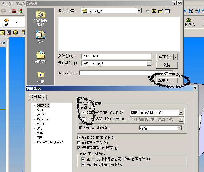

[已解决] 在sw2006为什么不能导出IGS文件。
发表于 2006-2-8 09:50:54 | 显示全部楼层 |阅读模式 来自: 中国江西南昌
我在sw2006导出IGS文件始终得不到结果,请高手指点。
