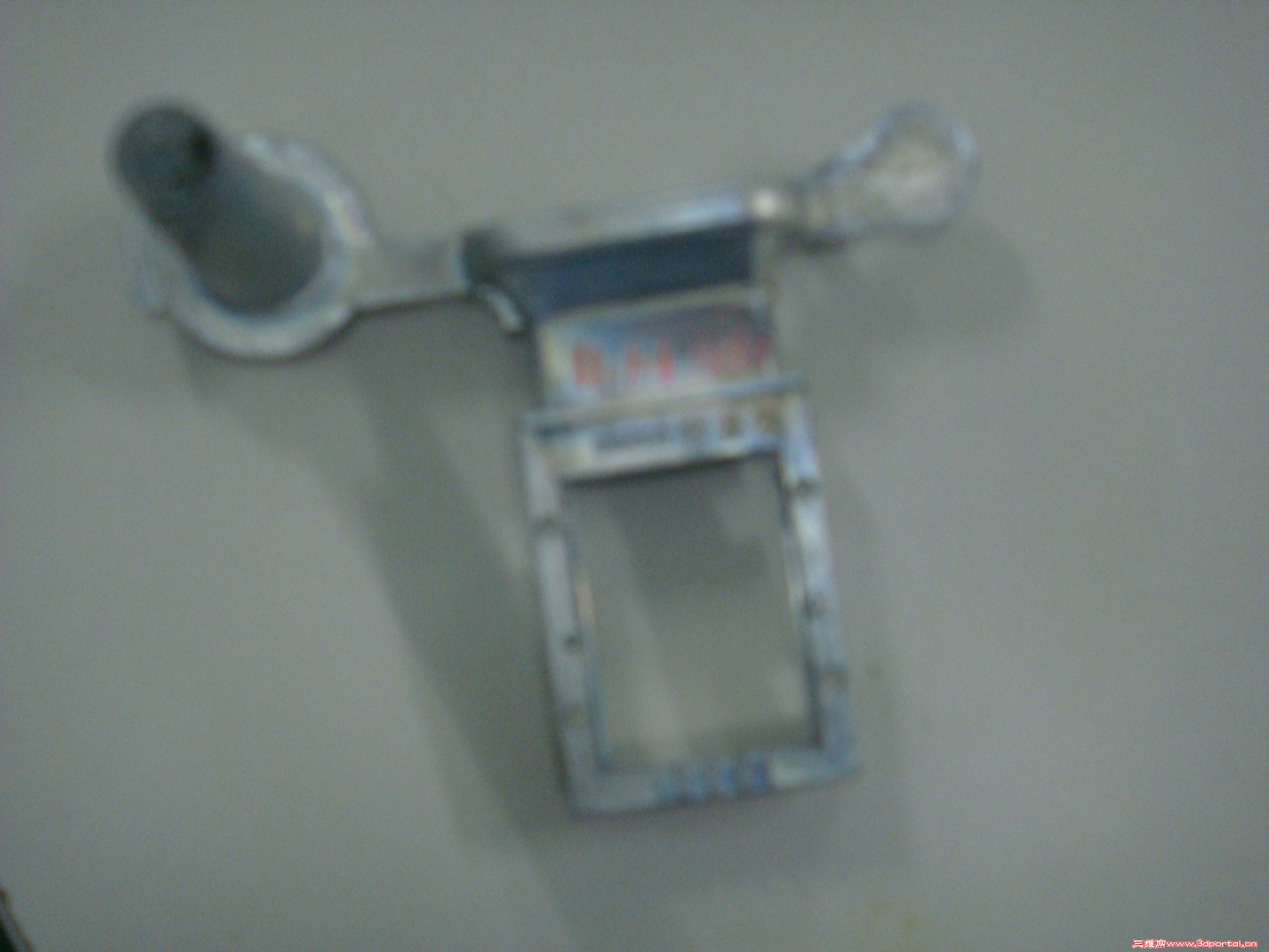

向各位大师请教下,现在我们厂压铸的锌合金产品压铸出来后产品表面会法蓝(如图片)。做过不少调查发现只要将产品放在压铸室很快就会法蓝,放在其他地方则变化不明显。且现在的压铸品只要压铸出来就会在表面有层淡淡的蓝色,在以前的压铸生产中未出现过该现象。现在主要怀疑是铝合金压铸除渣引起的(以前锌、铝合金压铸不在一个车间),但是找不到具体原因。无法对该问题进行具体对策。各位大师帮我费费神,指点下是什么原因引起该问题。谢谢!

表面轻微的氧化了,你可以检测一下压铸室的温度与湿度是不是达不到条件要求;

1  锌合金熔化是压铸过程的一个重要环节,看锌合金液是否温度偏高。
+ Z8 R4 z7 w4 {. L" b8 D8 v: f$ t# s9 M2  看锌合金压铸模具温度是否偏高。

; P2 a2 y/ I% l" D4 V恩,我下去做下试验。确认下。谢谢
