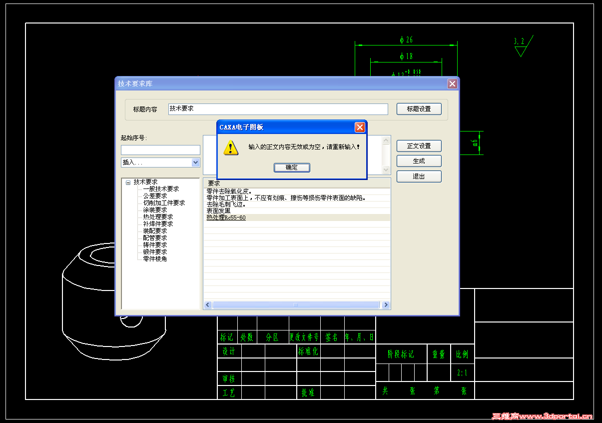

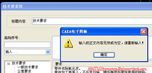

点击技术要求出现这个东东,请问该怎么处理?谢谢。

 楼主| 发表于 2011-3-25 08:15:40 | 显示全部楼层 来自: 中国浙江台州
 楼主| 发表于 2011-3-25 08:18:16 | 显示全部楼层 来自: 中国浙江台州
这是刚刚从CAXA官网上下的,以前没有这件事。
发表于 2011-3-26 09:21:31 | 显示全部楼层 来自: 中国浙江宁波
你的内容框中没有填写技术要求内容就点生成,便会出现此对话窗。
  x) K( D9 h0 z* ~% i/ B; w! K在使用中双击你要选择的内容,而必须在上面的空白框中显示出来后再点生成便可。
 楼主| 发表于 2011-3-26 13:33:14 | 显示全部楼层 来自: 中国浙江台州
谢谢双击成功,我只是单击所以出现以上情况,谢谢冬虫夏草。
