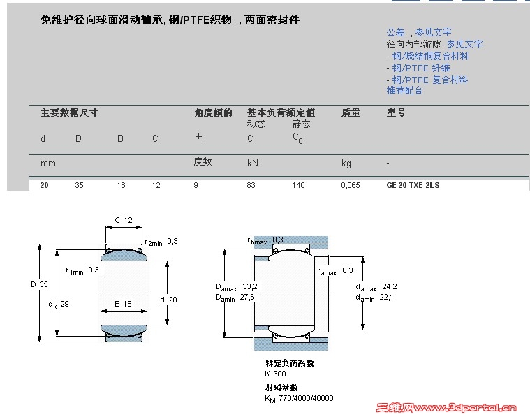

有没有一种可以直在放在盐水(有泥沙杂质)中使用的轴承,径向载荷中等水准,轴向载荷很小,转速28r/min   我想选一种耐腐蚀、可自动调心的关节轴承,,,但又不知道这种轴承是否合适...请大家赐教.........欢迎大家发言,不管是对是错我都衷心表示感谢...
发表于 2011-3-23 10:09:32 | 显示全部楼层 来自: 中国湖南岳阳

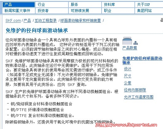

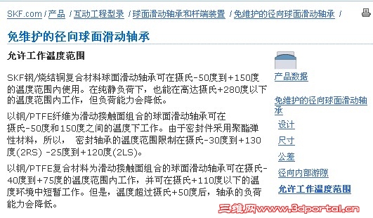

关节轴承请参考SKF介绍,在盐水中工作,需要采用不锈钢密封关节轴承。
