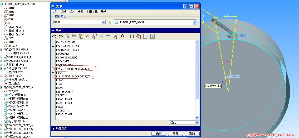

PRO/E画斜齿轮过程中,画第一个齿使用描混合之前,要把渐开线复制并旋转到另一面,转动角度,在教程中和零件库中,为ASIN(2*B*TAN(BETA)/D)。如附图。
' w! c. [$ K2 L- A0 i$ P经过分析,我认为这是错误的。正确的应为2*ASIN(B*TAN(BETA)/D)。
# M# F+ ?* ?# s当螺旋升角很小时,如10度,这两都的误差很小。就0.00几度。但当为45度时,这个两者相差可以达到1.6度。0 S$ `5 I% Z5 _3 A- s4 F0 A
不知有没有直接用3D图开模的?如有的话,做出来的产品就达不到设计要求。

我也画过 好像 就是 反正弦asin
