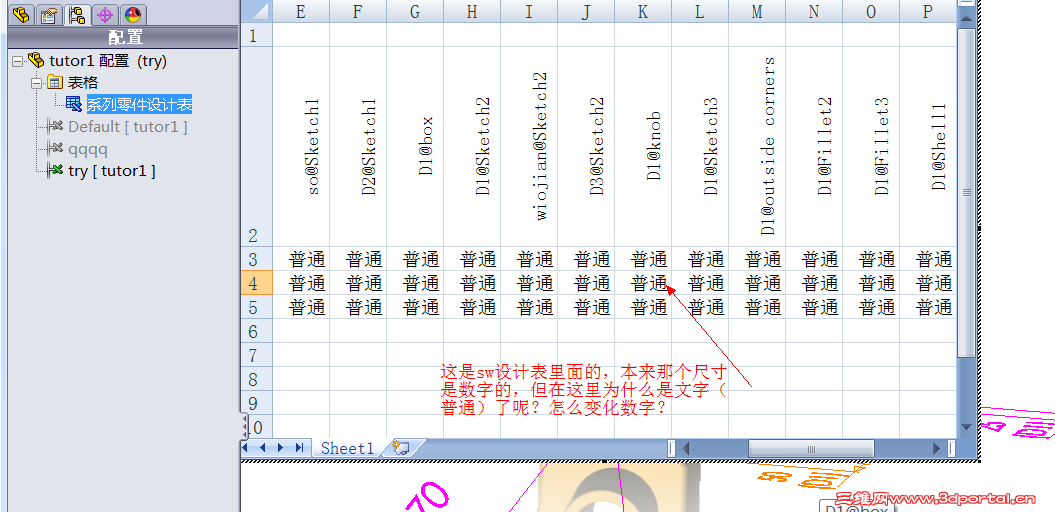

[求助] 设计表里面的尺寸的数字显示成了文字
发表于 2011-3-23 15:26:09 | 显示全部楼层 |阅读模式 来自: 中国广东广州
QQ截图未命名.png 如图:请大家说说怎么解决吧。
发表于 2015-9-25 14:27:24 | 显示全部楼层 来自: 中国福建龙岩
这个很简单,单元格格式设置成数字就行。
