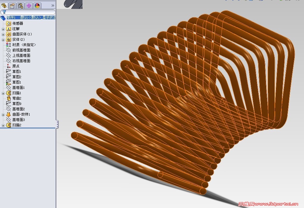

这是图片...............如何解决

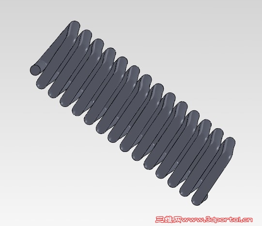

这是直的....如何变成弯的R给定

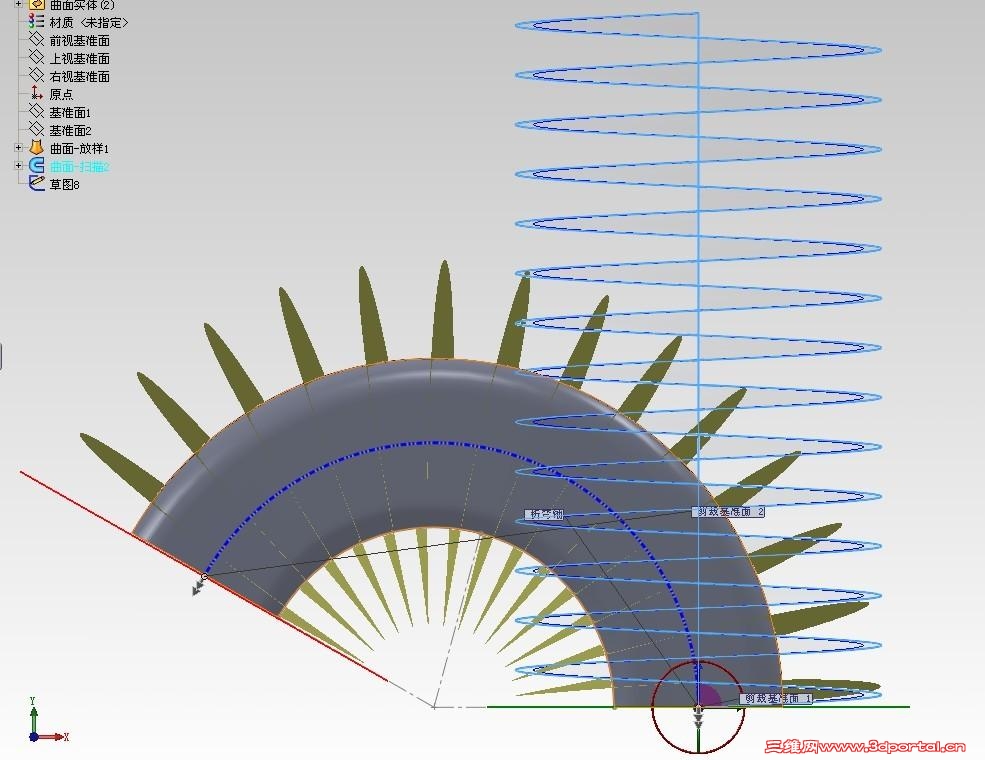

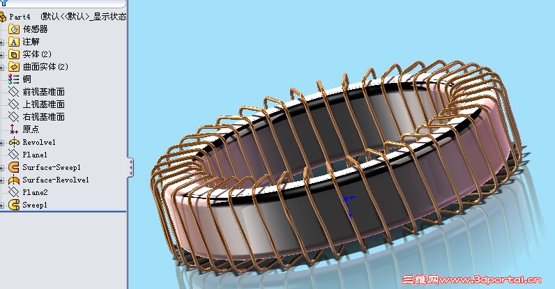

发表于 2011-3-24 09:42:08 | 显示全部楼层 来自: 中国江苏苏州
给你一个。
发表于 2011-3-24 13:03:02 | 显示全部楼层 来自: 中国四川内江
再相交一下不是就有线架了吗,有了线架,扫一下就可以了。
