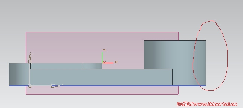

红圈画着的地方,我已经是草图的模式了,可是怎么都选不到那条边线,在proe中游草图参照这个命令的,可是,UG里找不到,怎么办哇~~http://www.3dportal.cn/discuz/border=0
发表于 2011-3-23 19:33:45 | 显示全部楼层 来自: 中国江苏徐州
这个正常,UG只在圆柱的特定方向上才能选边线。
 楼主| 发表于 2011-3-23 19:34:35 | 显示全部楼层 来自: 中国浙江绍兴
那要怎么办呢??

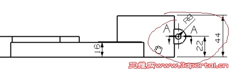

原图是这样的~~要怎么定位哇~~
发表于 2011-3-23 19:42:56 | 显示全部楼层 来自: 中国江苏徐州
左边的线与圆柱的边是不重合的(按投影关系),可以把左边的线向里多画一些,拉伸后求和,自动产生相贯线。

要先在建模环境抽取视图边界,再在草图环境添加到草图曲线。
